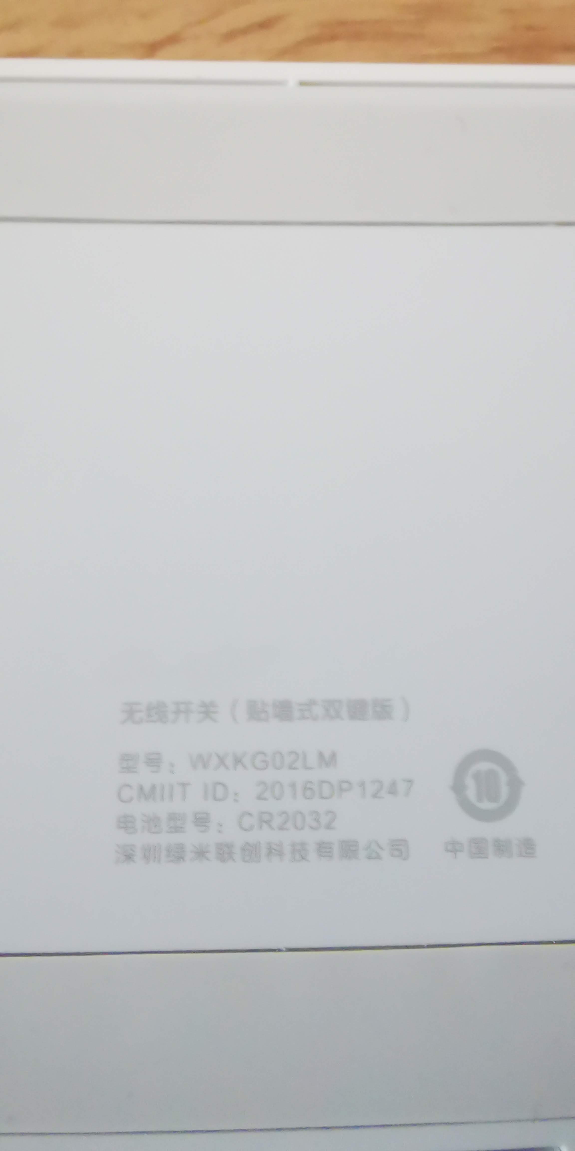

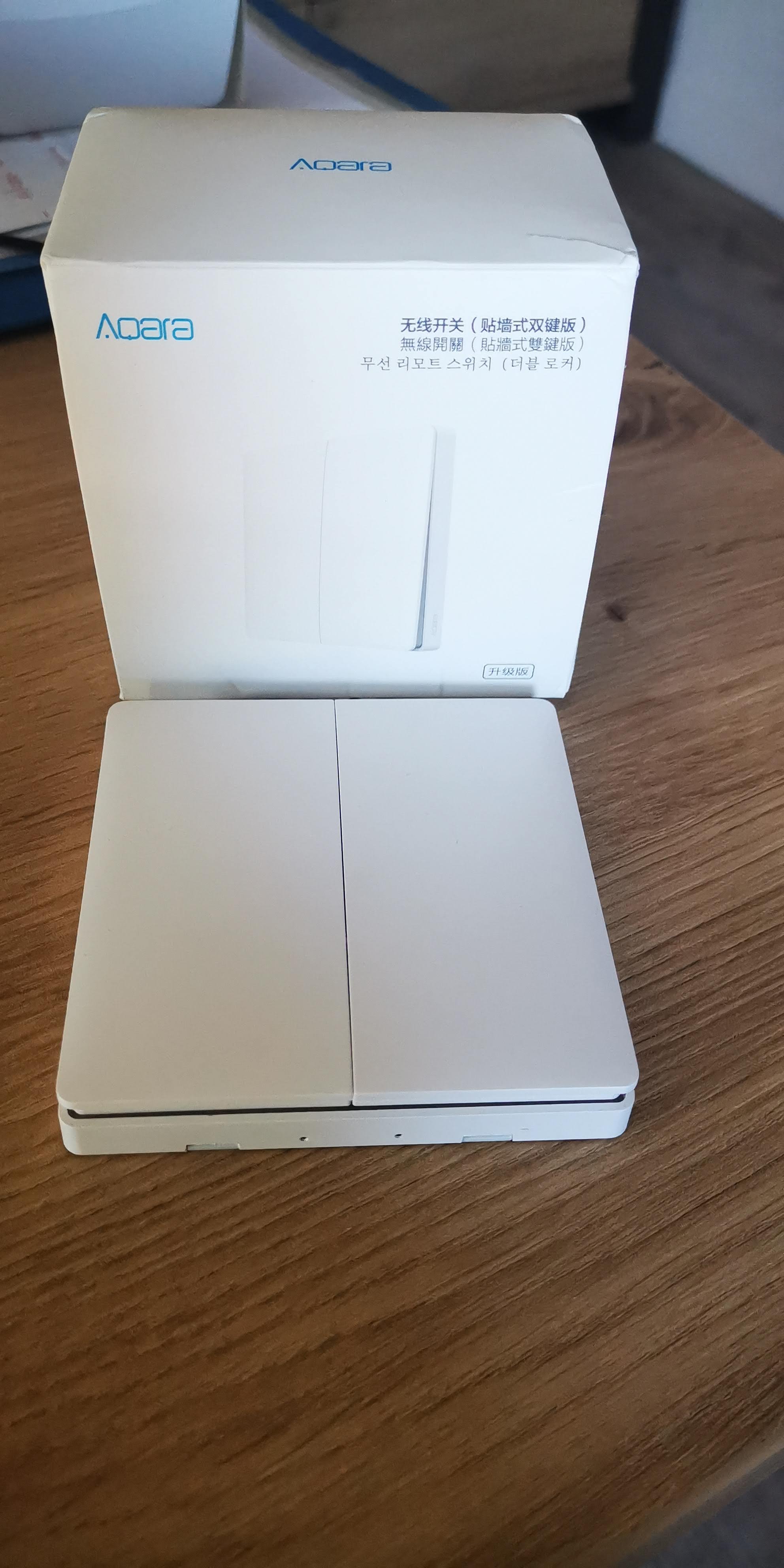

Je n’arrive pas à intégrer mes bouton doubles « Wireless Remote Switch (double rocker) », en français « interrupteur à distance sans fil (à double bascule) » réf WXKG02LM.
Pourtant la bonne référence est présente dans la liste Xiaomi :
[b286acn01] xiaomi interrupteur double
Comment procéder pour qu’ils soient reconnu automatiquement par le plugin ?
Comment joindre les Logs à Loïc alors qu’il ne se connecte pas ?
Je suis sur une conbee2, merci pour votre aide car je ne vois pas comment faire :woozy_face:

il s’agit de ce modèle: Aqara Wireless Remote Switch (Double Rocker) (2016 version) (WXKG02LM) Zigbee compatibility
Je réponds à moi-même. Après une multitude de tentatives, ce qui a fonctionné:
  • Reset du module en appuyant sur bouton 2 jusqu’à clignotement des 2 LED et maintien de l’appui jusqu’à extinction des Leds
  • Association plugin Zigbee, appui sur le bouton 2 jusqu’à clignotement des 2 LED et relâchement du bouton après 3 clignotements de ces mêmes Leds
    Je ne sais pas si c’est le fonctionnement normal ou un comportement particulier chez moi :desktop_computer:
