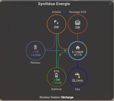

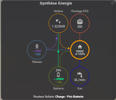

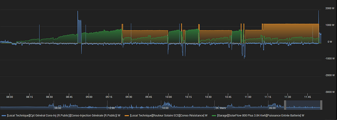

Voici le code de mon scénario. Mon installation pilote une batterie via MQTT (Home Assistant) et une résistance via Modbus (automate Wago), avec un circulateur d’homogénéisation pour le ballon ECS.
Logique de fonctionnement (simplifier…) :
Mode standard :L’ECS est prioritaire dès que le premier seuil de la résistance est atteint ; la batterie récupère ensuite le surplus.
Exception « Ciel instable » :Dans ce cas précis, la priorité est basculée sur la batterie.
Déclencheurs (Triggers) :
  1. Une répétition cyclique toutes les 30 secondes.
  2. Une détection de consommation réseau « urgente » via un virtuel binaire (actif si la consommation est > 200 W).
Décharge la nuit au coucher du soleil.

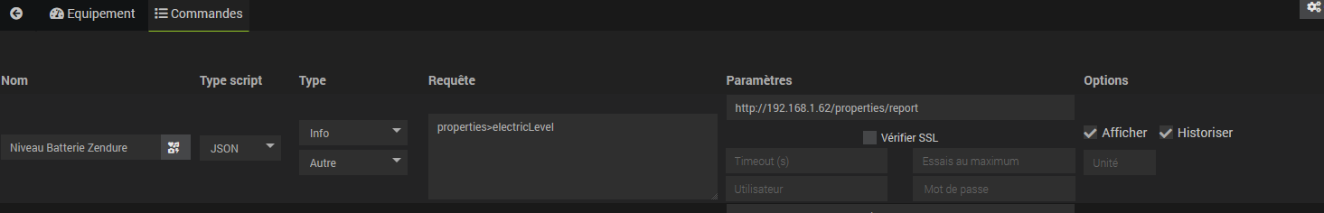

Bonjour, je suis intéressé pour récupérer uniquement la valeur du SOC de la zendure.
j’accède bien aux valeurs de la zendure en tapant la commande http://<ip_de_ta_batterie>/properties/report, mais étant novice, comment faire pour extraire uniquement la valeur SOC dans jeedom?
J’ai finalement trouvé la solution pour ma Zendure 2400AC après tâtonnement
j’ai mis le polling à 5mn
Merci de m’avoir mis sur la piste avec l’ API :wink:
