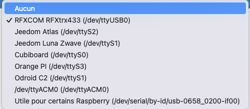

Regardez ce que vous avez configuré comme port zwave, « rfxcom » … ca ne peut pas fonctionner :wink:

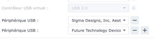

Je l’avais bien vu… mais je choisi quoi, ma clé zwave n’apparait pas
Capture d’écran 2022-12-15 à 12.29.23
Capture d’écran 2022-12-15 à 12.30.03
…et je l’ai sur l’ancien plugin Z-wave mais sur un autre VM.
Je voulais tester avant l’installation définitive
ACM0 probablement.
J’essaye, merci
Bingo !!
