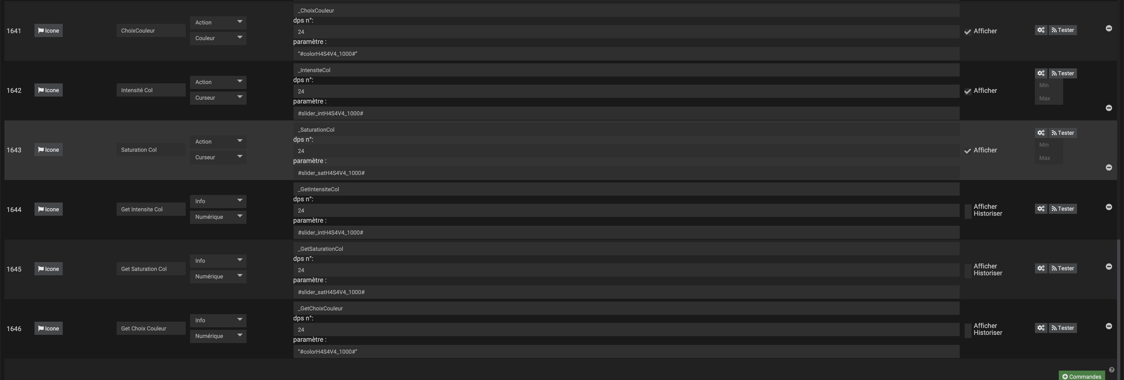

Côté configuration j’ai mis ça :
Est-ce que quelqu’un aurait une idée du problème ?
corrigé en beta du plugin normalement
et il y a un sous type (en V3) qui configure tout correctement (normalement)

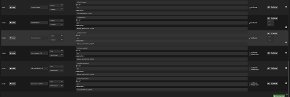

J’ai mis à jour en beta, quand j’utilise le colorpicker de base, en remplacant le dps 5 par le 24 qui correspond au dps chez moi, j’ai le comportement suivant dans les traces :
2020-12-13 18:32:51][DEBUG] : Color
[2020-12-13 18:32:51][DEBUG] : Color sent=#474bcd
[2020-12-13 18:32:51][DEBUG] : Cmd to 127.0.0.1: {« t »:« 1607880771 »,« devId »:« 60500505c82b964f4e9e »,« dps »:{« 24 »:#474bcd},« uid »:""} - Try:127.0.0.1 6900 - Connect OK!
[2020-12-13 18:32:52][DEBUG] : found dps:24
[2020-12-13 18:32:52][DEBUG] : update Getcolor
[2020-12-13 18:32:52][DEBUG] : Cmd to 192.168.0.11 - Try:192.168.0.11 6668 - Connect OK!
[2020-12-13 18:32:52][DEBUG] : No state update
Il ne constitue plus la trame complète HSV (même si l’ancienne était fausse de toute façon).
Si vous avez besoin d’autres traces, n’hésitez pas.
Autant pour moi … ça y est c’est bon, c’est moi. Nickel, merci
