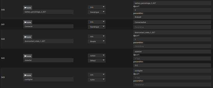

J’ai récupéré l’objet dans jeedom en faisant l’inclusion.
C’est un type : Tuya Smart Life Compatible V3
sous type : Personnalisé
Mais je ne récupère aucune info.
Ce que j’ai constaté c’est que le contact est présent sur le réseau ( faisant un ping) uniquement quelques instant quand l’état du contact de porte change d’état.
Est ce que quelqu’un a déjà utilisé ce type de matériel ?
A quoi correspond les N° de DPS dans la config jeedom ?
Est ce qu’il y a un liens avec les données JSON affiché dans tuya?
Est ce qu’il existe une doc expliquant comment intégrer un objet tuya dans jeedom (d’ou ma question sur la correspondance entre tuya et wifilightV2) ?
oui la doc du plugin
d’ailleurs le souci constaté est aussi décrit dans la doc
Effectivement je n’avais pas lu la doc ! (qui est d’ailleurs conséquente ! et si je peux me permettre quelques captures d’écran serait un plus).
Mais cela n’a pas résolu mon problème.
En effet, le capteur remonte bien dans l’appli tuya ou smart life (j’ai testé les2).
Je me suis mis en mode inclusion « tuya » et le capteur est bien crée dans jeedom.
Mais aucune info ne remonte !
et rien dans les logs (j’ai activé le debug du plugin).
Je sais plus trop quoi faire.
