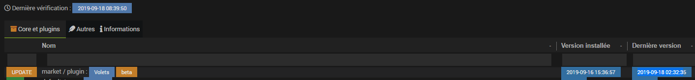

La dernière beta refuse de s’installer
2019-09-18 08:39:55 (6.41 MB/s) - '/tmp/jeedom/market/Volets.zip' saved [3801101] [2019-09-18 08:39:55][ALERT] : | OK [2019-09-18 08:39:55][ALERT] : Décompression du zip [2019-09-18 08:39:55][ALERT] : | OK [2019-09-18 08:39:55][ALERT] : Post-installation de Volets [2019-09-18 08:39:55][ALERT] : Votre version de Jeedom n'est pas assez récente pour activer ce plugin [2019-09-18 08:39:55][ALERT] : [END UPDATE ERROR]
Tu as anticipé sur la version 4.0.13 ??
:rofl:
La beta oblige une V4 est ce bien le cas?
Edit
Oups j’ai mis 4.9 au lieu de 4.0.9
EDIT2
J’ai poussée la mise a jours
c’est tout bon :+1:

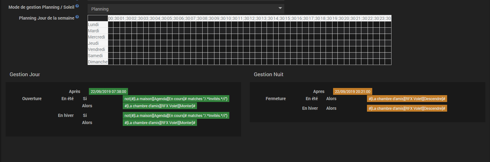

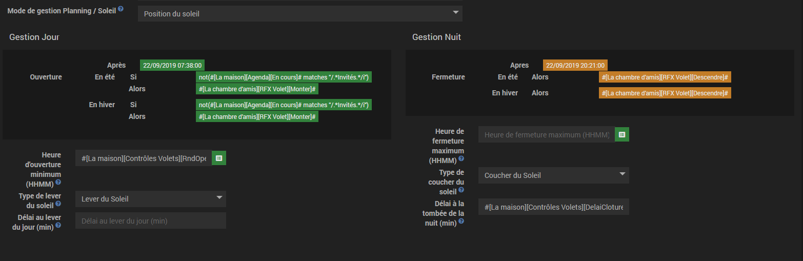

C’est volontaire l’ordre différent des gestion J/N entre le mode planning et le mode soleil ?
Planning => Grille puis gestion J/N
Soleil => Gestion J/N puis Conditions
La prise en charge des images en fonction du thème va arriver mais peut etre pas en 4.0 malheureusement plutot 4.1 (sous réserve que ça soit possible ça semble simple comme ça mais la je pense ya des dizaine d’heure de boulot…)
Oui en quelque sorte c’est volontaire.
Le planning est global et la configuration Jour et Nuit est spéparer
