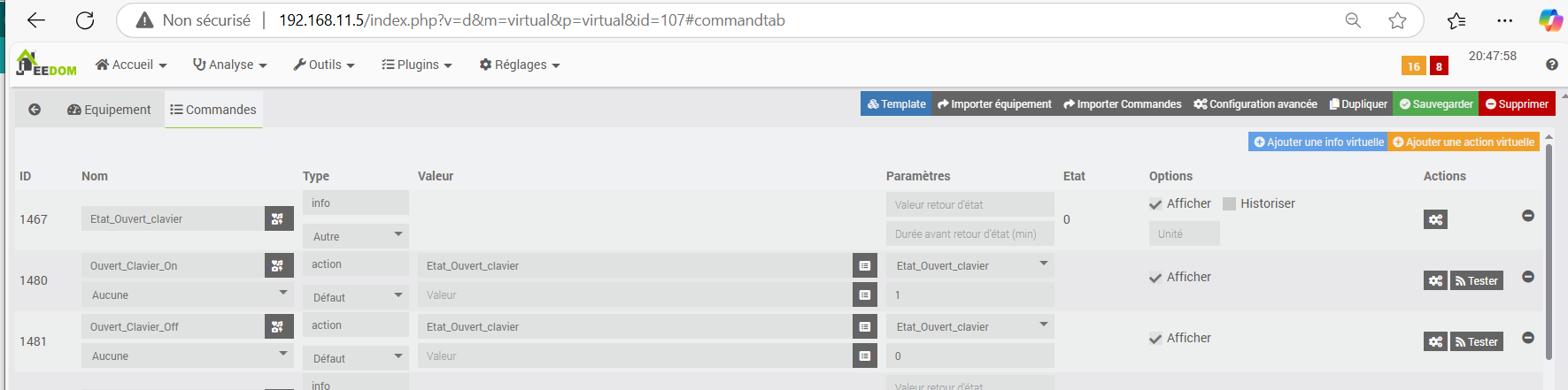

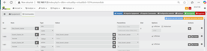

J’ai créer mon virtuel avec action virtuel et info virtuel !
Mais quand j’envoie une commande avec une page html , jeedom me dit que je n’ai pas autorisation pour cette action
Voici ma configuration du virtuel :
Voici la commande envoyer en html :
http://192.168.11.5/core/api/jeeApi.php?apikey=f8AwXAnbbn6ZLw5UqPlK9Zdc2gUsuPOwhOW9WbPVcDTTmOrYiDssjUu167Cm6UnQ&type=cmd&id=1480

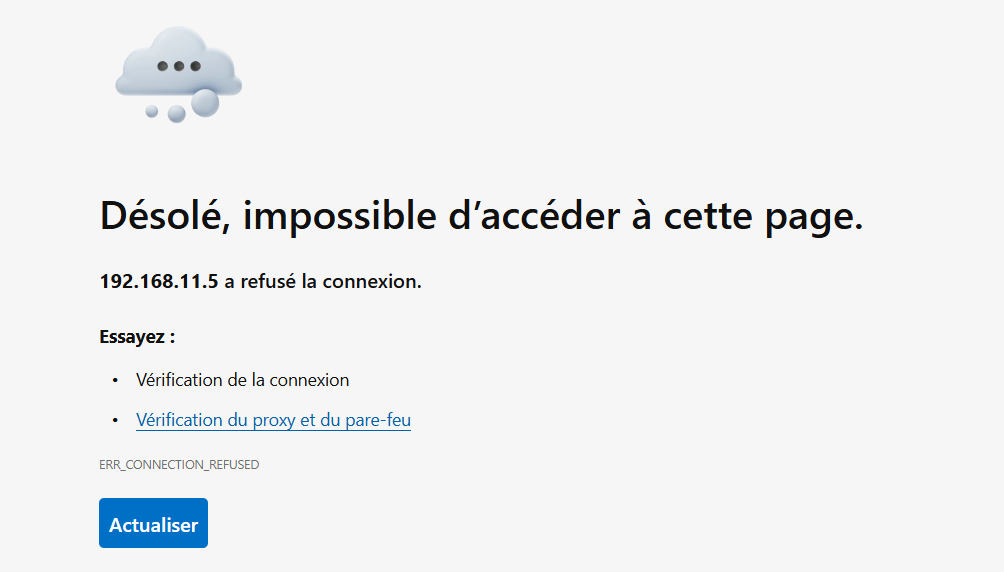

Voici la reponse de jeedom :
Est-ce que quelqu’un a une idee du probleme, Merci

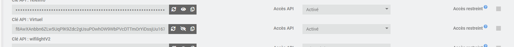

Tu as mis quoi comme apikey?
J’ai mis APIKey qui est donnee dans la configuration APIKey virtuel
Réglage > Système > Configuration
Onglet API
Qu’est-ce qui est paramétré dans « Accès API » du Plugin Virtuel ?
Il faudrait qu’il soit « Activé » ou à minima sur « P Blanche » (en vérifiant ensuite cette partie d’IP autorisée)
mais comment savoir si l’ip est autorisee ?
Tu as mis « Activé » donc n’importe quelle IP ayant accès à Jeedom d’un point de vue réseau doit pouvoir déclencher la commande.
Essai de regarder dans l’onglet sécurité voir s’il y a des IP bannie ?
Tu essaies d’appeler cette adresse depuis quelle IP ? Une en 192.168.11.x ?
Sûr de ta clef API ? Tu as pris l’URL dans la configuration avancée de la commande pour être sûr ?

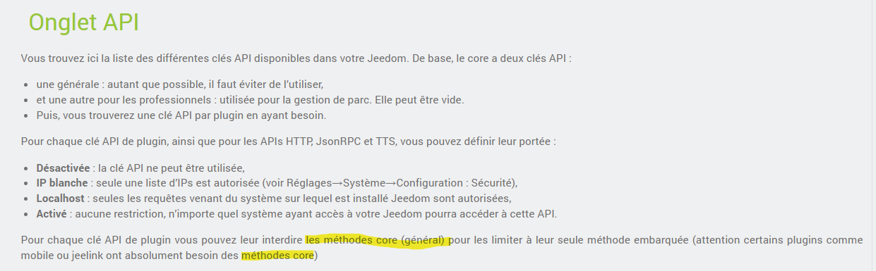

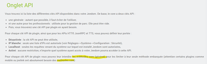

Sauf que là vous utilisez l’api des commandes donc c’est l’api key du core qu’il faut.
Hello Mips,
Quand on récupère une info il faut utiliser la clef API du plugin et quand on exécute une commande dans ce même plugin c’est la clef API globale qu’il faut utiliser ?
Personnellement j’avais pas du tout saisie cette nuance. J’avais été contrôler la doc pour vérifier la portée des restrictions mais c’est pas évident de comprendre ce détail.
C’est « sous-entendu » dans les méthodes core c’est ça ?
non je ne pense pas que ca soit ca:
  • soit: ?plugin=xxx&type=event&apikey=xxx&id=xxx&value=xxx (par exemple); donc avec plugin=xxx&type=event => clé api du plugin
  • soit: ?apikey=#APIKEY#&type=cmd&id=#ID#; donc avec type=cmd => clé api du core
donc c’est en fonction du type qu’il faut utiliser la bonne clé api

j’ai deja changer le Api Virtual et l’Api general est bien active.
J’ai essayer avec Api du core, mais le probleme est identique

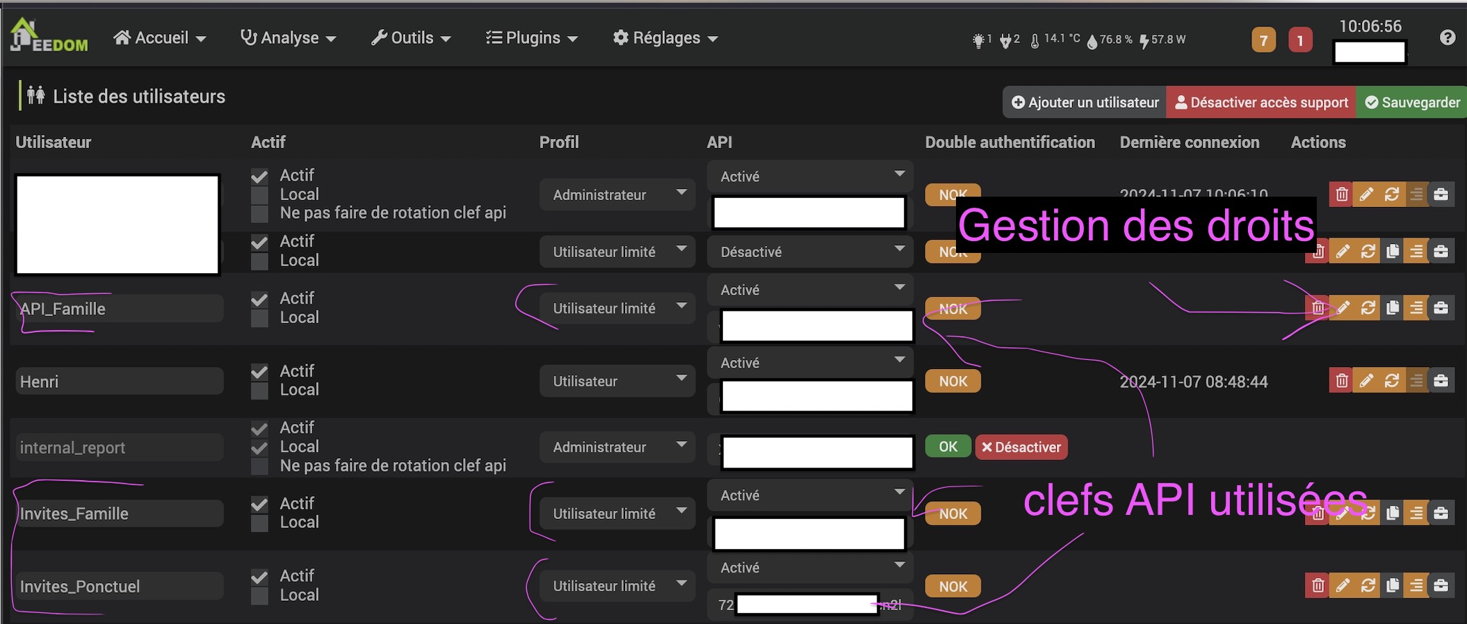

J’utilise pas mal les commandes API sur des virtuels (envoie et récupération de commandes du NAS / iPhone - Jeedom)
Dans tout les cas, j’utilise toujours la même clef, encore une autre que celle que vous proposez , :rofl:.
J’utilise celle des utilisateurs !
Le grand avantage, c’est que l’on peu gerer les droits facilement (en accordant ces derniers uniquement sur les virtuels choisi)
j’ai un utilisateur Nas + Famille (dont je ne renouvelle pas la clef), Invité Famille + ponctuel (les clefs sont renouvelées quand plus besoin)
Bref, @colossus as-tu essayé avec la clef de ton utilisateur (chez moi l’utilisateur « Henri » ayant tout les droits, ce qui est plus facile pour un test, avant de ce lancer dans les utilisateurs dédiés et la gestion des droits), et as-tu résolu ton problème ?
