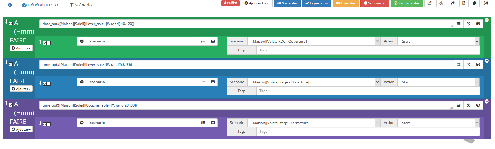

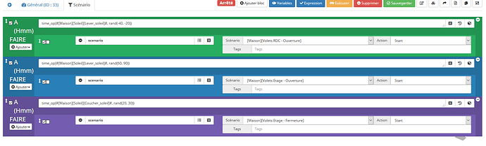

Est-ce que tu peux faire une copie d’écran des déclencheurs et du scenario ?
A+
Bernard
Bonsoir ton scénario ne se déclenche pas par cron sinon tu aurais ça dans tes log :
[2019-12-26 03:00:03][SCENARIO] Start : Scenario execute automatiquement sur programmation.
Il faut que tu programmes ton scénario par cron uniquement puis tu programmes tes actions avec des blocs A (A #lever de soleil# alors …) car là si l’heure du lever/coucher de soleil ne change pas entre la veille et le jour actuel ton scénario ne se déclenche pas.
Un petit tuto. fait par @kiboost :
Sinon postes nous les screens comme demandé par @Bercolly.

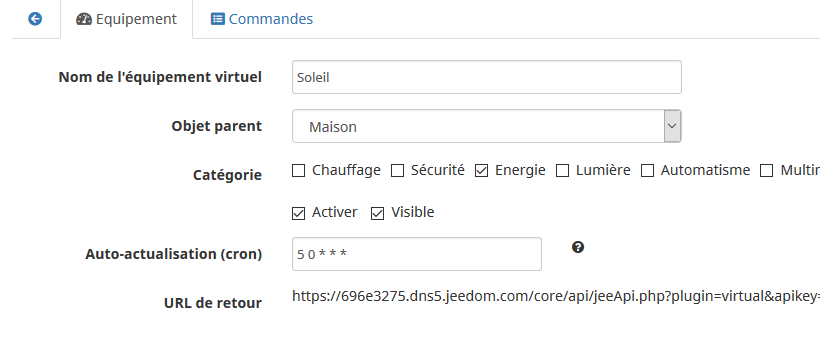

Voici les copies d’écrans du cron:
et du scenario:
merci de votre aide, bonnes fêtes de fin d’année au passage :slight_smile:
merci pour le lien, j’ai donc changé ma manière de faire.
J’ai désactivé le cron de mon plugin virtuel à 00H05, et j’ai activé dans mon scénario un lancement à 04H20 pour l’ouverture / fermeture de mes volets. C’est effectivement plus propre.

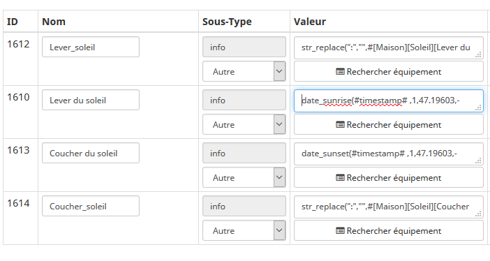

Maintenant la question c’est de savoir si mon plugin virtuel se mettra toujours à jour, en sachant que le cron est en « auto »
Si tu as remplacé tes déclencheurs par un cron ton scénario doit être OK, quels calculs utilises-tu pour calculer le lever/coucher de soleil dans ton virtuel (un petit screen)? Ils ne s’actualisent pas sans cron? Pour ma part j’utilise le #plugin-heliotrope qui fait aussi le boulot par calcul, sinon il y a le #plugin-weather mais il est dépendant d’internet et du site qui lui est associé.
Édit : à priori il faut que tu laisses un cron d’auto-actualisation dans ton virtuel entre minuit et le lever du soleil comme tu l’avais fait sinon tes calculs ne s’actualiseront pas et le soleil se lèvera à la même heure toute l’année :grinning: : https://www.jeedom.com/forum/viewtopic.php?t=19537#p349839
Donc sauf erreur de ma part le cron de ton virtuel doit précéder le cron de ton scénario pour qu’il soit à jour quand ton scénario se déclenche, à 4h par exemple.
effectivement, tu as raison il faut laisser le cron du plugin virtuel, sinon il ne se lance pas.
Pour résumer j’ai donc un cron sur le plugin virtuel qui appelle deux commandes (sunrise et sunset) et un cron sur mon scenario qui lancer aux heures du lever et coucher du soleil les commande souhaitées.
