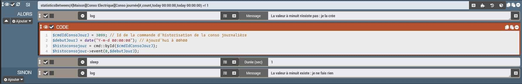

Sinon, perso pour remettre à zéro ma valeur de conso journalière à minuit pile avant que la première mesure de conso ne soit encore remontée, je procède comme ceci avec un scénario :
