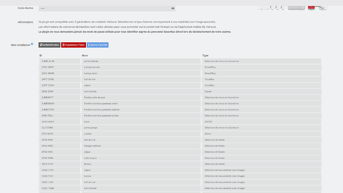

Peux tu aller sur ton équipement, cliquer sur Suppression Token puis sur Authentification
Normalement tu devrais saisir un code pour l’authentification multifacteur.

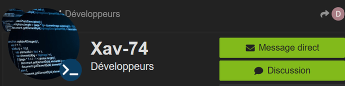

Pour le faire tu peux cliquer sur mon avatar et message direct :wink:
