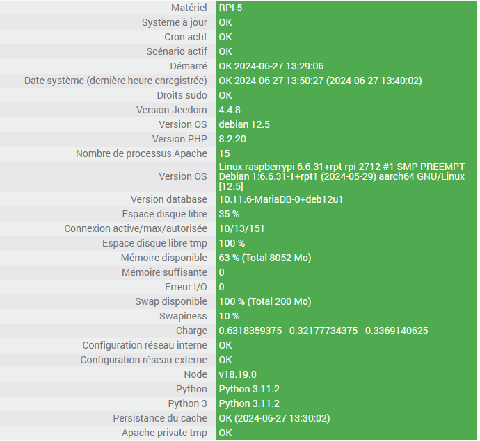

J’ai voulu tester le nouveau plugin Tydom beta vu que Jeedore me crée pas mal de problème au niveau des cron. J’ai installé la version beta depuis le market et dés que je l’active je n’ai plus accès à l’interface Jeedom (page blanche) et j’ai des erreurs 500 dans mes logs Apache.
Pour être sûr que ce ne soit pas une incompatibilité avec d’autres plugins installés, j’ai réinstaller complètement Jeedom et installé uniquement le plugin Tydom et j’ai exactement le même souci.
Jeedom est installé sur un Raspberry Pi 5 sous Debian 12. Le rapport de santé est entièrement vert :
