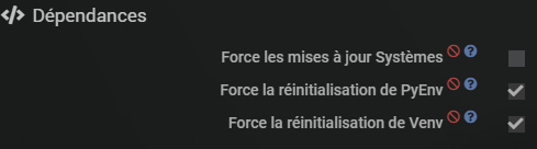

Et que donne l’installation des dépendances ?

Bonjour @Korhan27,
Dans le titre, tu parles « après mise à jour », or ce module ZeroConf est utilisé depuis la première version de TVRemote, donc il n’est pas nouveau.
Par contre, si tu as mis à jour ton Jeedom (dans le sens, OS, box, etc…) et que tu as restauré une sauvegarde, là on pourra voir des pistes :slight_smile:
Sinon, les logs complètes d’installation des dépendances par exemple pourraient servir.

Oui effectivement j’ai du faire une réinstallation complète de Jeedom (Atlas) + restauration du dernier backup car j’avais des soucis avec Debian 11.
Voici le log des installation des dépendances:

Pour résoudre le soucis, il faudrait donc, dans l’ordre :
  • mettre à jour le système (soit via le plugin, soit en ssh, via un apt update / apt upgrade)
  • rebooter le Jeedom
  • retourner dans la page de configuration du plugin TVRemote, et cocher la case « Force la réinitialisation de PyEnv » et la case « Force la réinitialisation de Venv » :
  • sauvegarder la conf (en cliquant sur le bouton « Sauvegarder » de ce bloc de config
  • relancer l’installation des dépendances
  • relancer le démon
Et nous dire dans ce cas, si c’est mieux :slight_smile:
