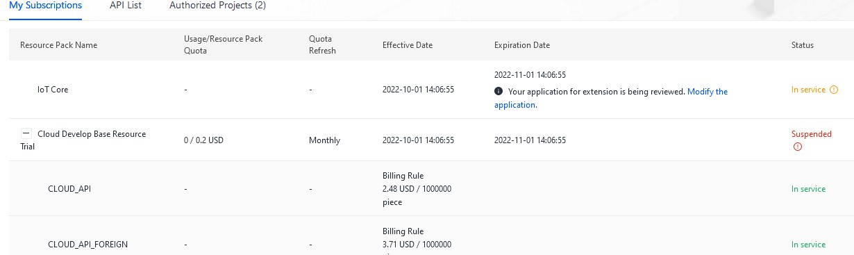

je viens d’acheter le plug-in tuya pour ajouter à jeedom des capteurs d’ouverture de porte wi-fi. Je suis bien inscrit sur la plate-forme Tuya IoT, je l’ai liée à mon compte tuya utilisé par l’application android, je vois bien sur la plate-forme les différents périphériques Tuya que j’ai dans l’application, leur statut est « online », donc tout à l’air de bien fonctionner.
J’ai installé le plug-in, les dépendances se sont installées correctement, le daemon est lancé, tout a l’air ok dans les logs.
Par contre, lorsque je veux synchroniserr mes périphériques, en cliquant sur ajouter dans le plug-in, peu importe l’id de périphérique que je mets, j’ai le message « Echec de la synchronisation, veuillez vérifier l’id entré et les données dans la configuration du plugin », et dans les logs en mode debug je vois ça :
