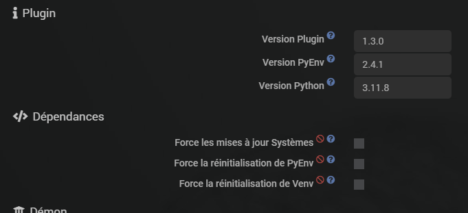

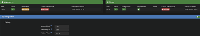

J’ai une nouvelle version béta (v1.3.0) qui est prête et qui permet de « réparer » en quelque sorte tout cela de manière automatisée, ce sera disponible la nuit prochaine (en version béta dans un premier temps).
Cette nouvelle version intègre des options (dans la page de configuration du plugin, 3 cases à cocher) qui permettent de forcer les mises à jour système de manière automatique, et de réparer l’install des dépendances corrompues.
La documentation a été mise à jour pour expliquer le fonctionnement de ces 3 options.
ATTENTION / IMPORTANT (je le dis ici et je le redirai dans le post dédié et dans le changelog et dans la doc !!!) :
  • J’ai mis en place ce système de mise à jour du système et de « réparation » des dépendances corrompues pour éviter à l’utilisateur d’avoir à se connecter en SSH sur les systèmes (OS) et de le faire « à la main ». Je ne saurais être tenu responsable si les mises à jour ne fonctionnent pas et que le système s’en trouve affecté / corrompu / non fonctionnel etc… ! :thinking: (notamment sur les box officielles par exemple)
Si tu préfères (si tu sais) le faire à la main, il faut mettre à jour le système (OS), supprimer le répertoire venv du plugin, supprimer l’installation de pyenv et relancer ensuite l’installation des dépendances :slight_smile:

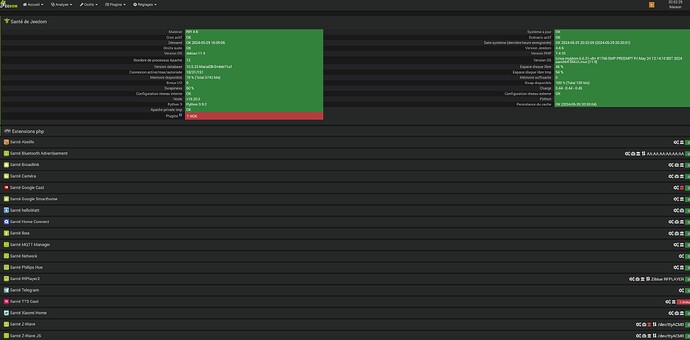

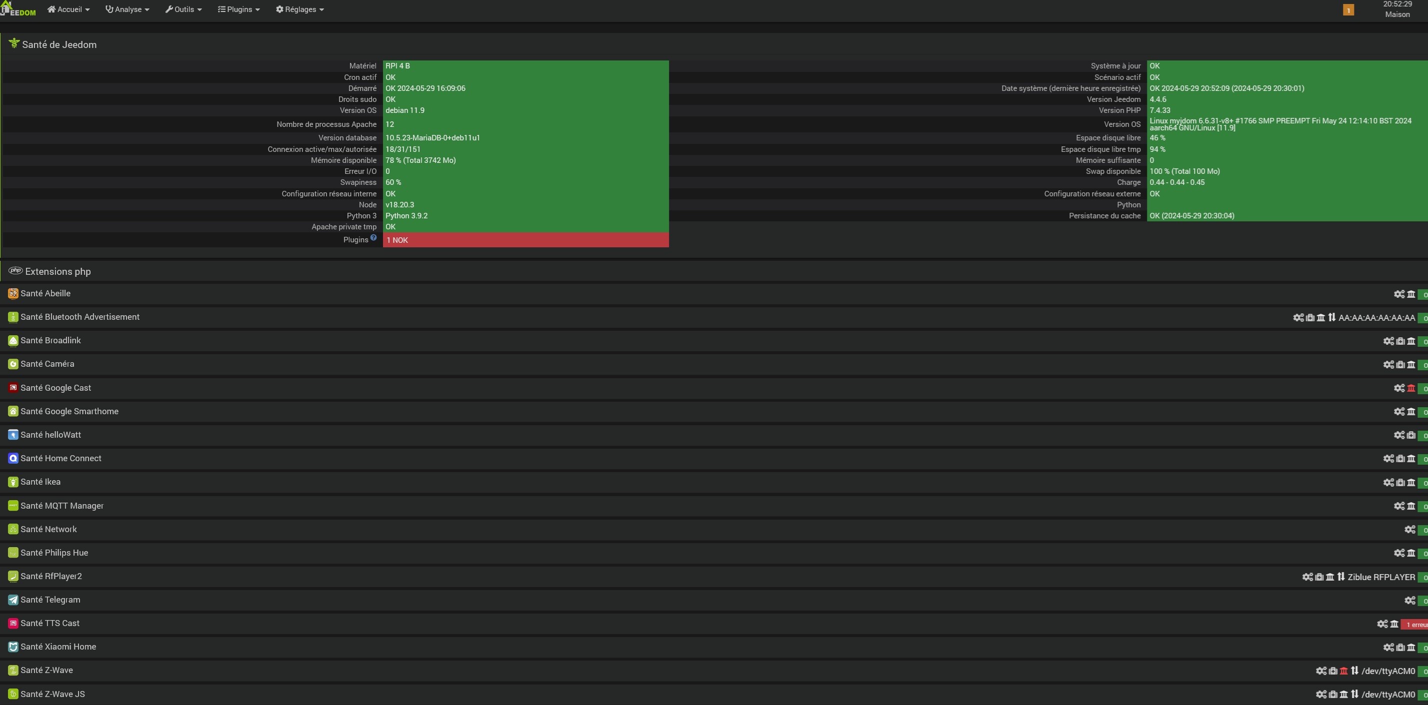

Pour valider tout cela et avancer sur ton soucis, il faudrait une copie de la page santé de ton Jeedom, ainsi que les logs d’install des dépendances du plugin :slight_smile:
Bonne soirée,
TiTidom.
Avant la mise à jour de Jeedom 4.4 et ensuite l’installation du plugin ttscast, j’ai mis à jour au dernier update debian 11.9 disponible sur le site de raspian :
uname -m ==> aarch64
/etc/debian_version ==> 11.9

Merci pour ce complément d’informations.
Par contre, ta capture d’écran ne correspond pas au sujet, il y a du y avoir une erreur de copier/coller :wink: Du coup, nous n’avons pas la page santé de Jeedom pour voir si tout concorde :frowning:
J’ai pris le temps ce matin d’installer le plugin TTSCast sur un RPi4 qui tourne lui aussi sous Raspbian 11.9. Cela a pris un peu de temps (normal), mais tout s’est déroulé correctement au niveau de l’install des dépendances, et le démon démarre bien, sans aucune erreur :thinking:
Il doit donc y avoir un soucis sur ton système, mais sans plus d’infos, je ne saurais dire où :frowning:
Tu n’as pas fait de modifications au niveau système après l’installation de l’OS ou de Jeedom ?

J’ai mis la page Santé Jeedom à jour dans mon post précédent, car en effet, c’était un mauvais copier-coller.
Je n’ai rien modifié sur ma raspian. J’ai juste mis à jour jeedom de 4.3 vers 4.4 et ensuite un apt full-upgrade de debian 10 vers debian 11 qui s’est très bien déroulé ainsi que la mise à jour du kernel au dernier niveau pour RPI4. Tous les plugins fonctionnent correctement sauf ttscast qui s’installe correctement mais le daemon ne démarre pas.
