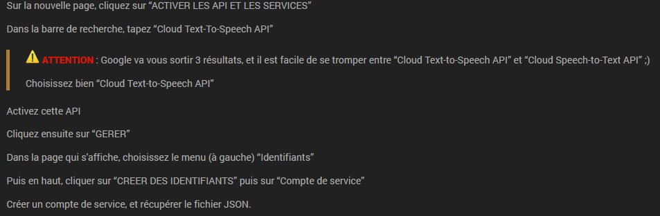

C’est déjà un bon début, reprenons pour être sûr d’avoir l’historique : tu as bien activé l’API ? et donc suivi les premières étapes ? (pas de soucis avec cette partie là ?) :
Si « Cloud Text-to-Speech API », tu devrais avoir une page telle que celle-ci :
Si oui, à gauche dans les menus, tu as « Identifiants », il faut cliquer dessus, et tu attéris sur une page qui ressemble à ta capture d’écran de ton message.
Une info déjà : La « clé API » ne te servira pas, donc tu peux en faire ce que tu veux (la garder si jamais tu l’utilises pour autre chose, mais sinon tu peux l’effacer). A la place il faut utiliser un fichier JSON, que l’on trouve associé à un « Compte de Service ». Et pour cela :

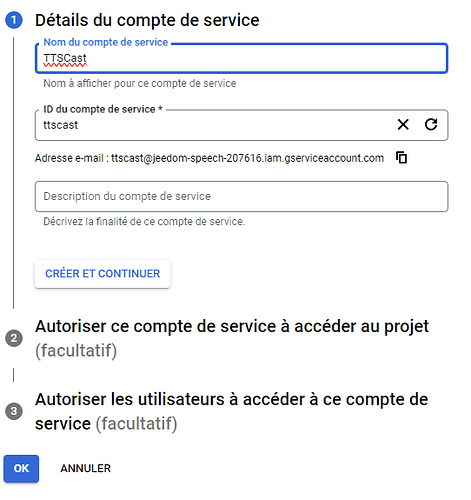

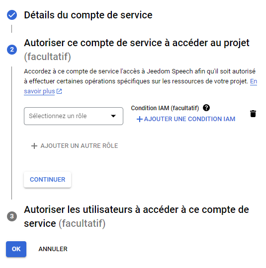

Sur ta capture, tu as la partie « Comptes de service » en bas, et à droite, un lien cliquable : « Gérer les comptes de service », tu peux cliquer dessus.
Là tu attéris sur une nouvelle page, et en haut, tu as un bouton « + CREER UN COMPTE DE SERVICE »
Sur la page qui apparaît, tu donnes un nom à ton compte de service (« TTSCast » par exemple) et tu cliques sur « CREER ET CONTINUER »
Sur le « (2) Autoriser ce compte de service à accéder au projet » : tu cliques sur « CONTINUER » directement (donc sans rien mettre de particulier comme infos)
Et pour le « (3) Autoriser les utilisateurs à accéder à ce compte de service », pareil, tu mets rien et tu cliques sur « OK ».

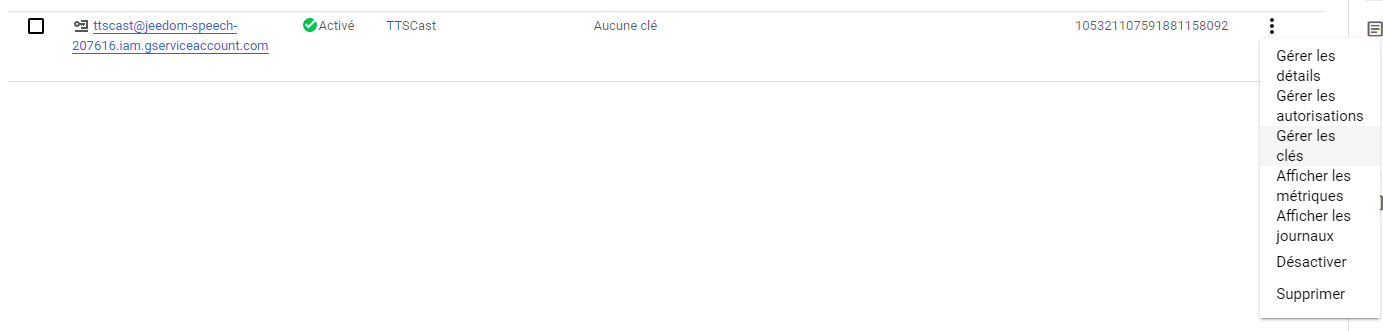

Là tu reviens sur la page des comptes de services, et le compte que tu viens de créer apparait :

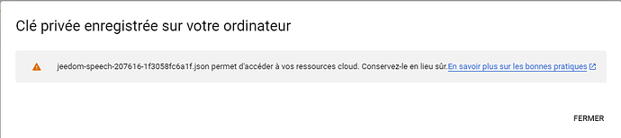

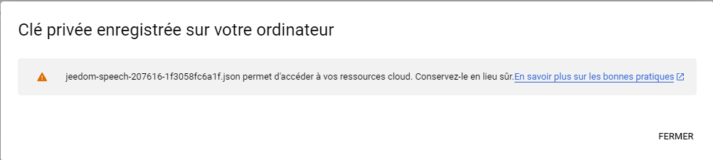

Dans les 3 points à droite, tu cliques sur « Gérer les clés », et sur la nouvelle page, tu cliques sur « AJOUTER UNE CLE » (Créer une clé) :
Dans la fenêtre popup qui apparait, tu choisis « JSON », puis tu cliques sur « CREER ». Là le fichier JSON se télécharge AUTOMATIQUEMENT sur ton ordinateur (dans le répertoire Téléchargements de ton navigateur), et t’affiche la fenêtre suivante :
ATTENTION : il n’est pas possible de récupérer une clé JSON une seconde fois, si tu la perd, il faut effacer la clé que tu as égaré, et en recréer une autre :wink:
Et donc sur ton ordinateur, tu as maintenant la clé JSON à disposition, et c’est CETTE clé (ce fichier .json) qu’il faut utiliser dans le plugin (sur la page configuration du plugin, tu as un bouton pour importer le fichier .json justement).

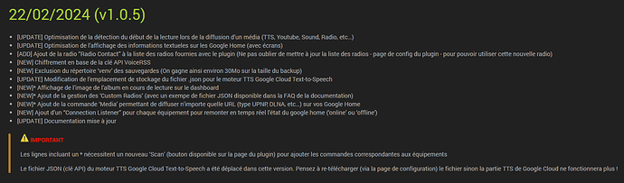

Une info importante pour la prochaine version :
Pour tous ceux qui utilisent la Google Cloud Text to Speech avec le fichier .json comme clé :
ATTENTION : je vais devoir changer l’emplacement de stockage du fichier .json justement, donc lorsque vous mettrez à jour vers la prochaine version du plugin, même si le fichier n’est pas effacé, il ne sera plus utilisé par le code du plugin, donc il faudra simplement renvoyer le fichier .json via la page de configuration du plugin et redémarrer le démon, et tout refonctionnera.
Désolé pour ce désagrément, mais l’endroit où je stockais le fichier est effacé au bout de 7 jours par Jeedom (fonction ménage du core de Jeedom) du coup je vais le mettre à un autre endroit où là il n’y aura pas de soucis !

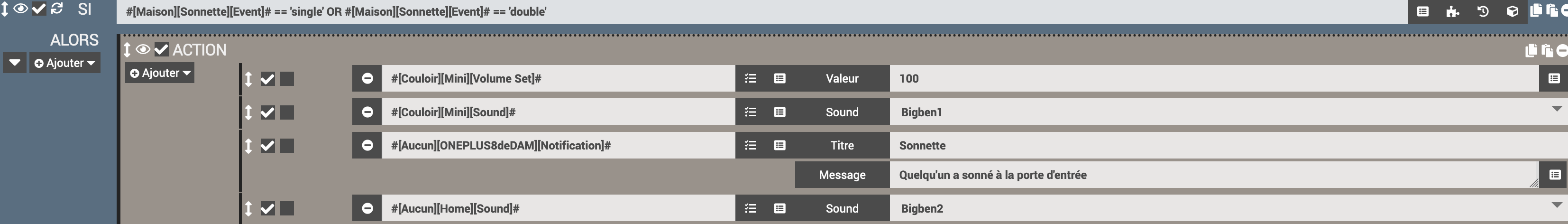

Je lance un fichier MP3 inclus via la commande sound (genre Bigben1 mais j’en ai essayé plusieurs)
J’ai refait quelques tests également sur un autre device (Mi smart speaker) et ça fait la même chose.
avec un scénario comme :

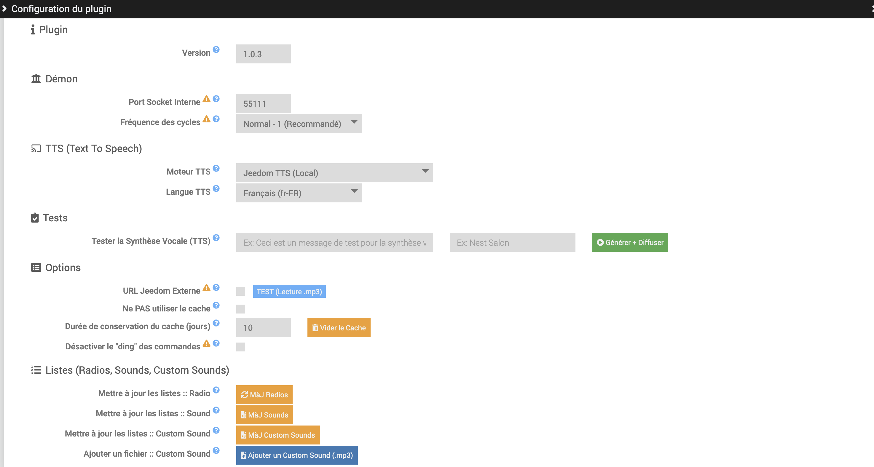

Ma config :
Et quelques minutes de logs en mode debug, incluant un test (12h35) :

Une nouvelle version béta sera disponible demain matin (version 1.0.5) avec pas mal d’optimisations et des nouveautés.
Parmi les nouveautés :
  • L’ajout de la gestion des ‹ Custom Radios › (liste personnalisée de radios, persistante lors des mises à jour)
  • L’ajout d’une commande ‹ Media › permettant de jouer n’importe quelle URL (vidéo et mp3) de type DLNA par exemple (on peut par exemple jouer une vidéo directement à partir de son NAS, ou bien un mp3, sans avoir à l’importer dans le plugin).
  • L’ajout (sur le dashboard) des l’image de l’album en cours de lecture sur vos google home.
Le changelog est à jour, et la documentation a été mise à jour également :

EDIT2 : OK pour moi au fait avec le reupload du json pour Google Cloud Text to Speech

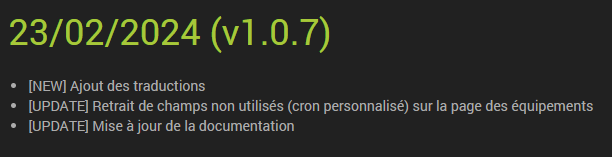

La version béta v1.0.7 sera disponible demain matin, pas de grandes nouveautés dans cette version, mais un peu de ménage dans le code, correction de typo dans les textes, et l’ajout des fichiers de traductions.
Grosse mise à jour de la documentation également, et changelog à jour.

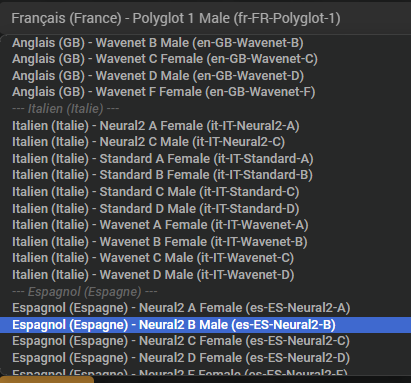

La version béta v1.0.8 vient d’être poussée sur le market et est donc à votre disposition.
Dans cette version, j’ai ajouté de nouvelles langues et mis à jour celles existantes notamment pour les moteurs TTS Voice RSS et Google Cloud TTS. (la liste des langues disponibles est dans le changelog)
Vu que j’ai ajouté des langues, les listes commençaient à être longues, du coup j’ai réorganisé un peu le tout en ajoutant notamment des séparateurs entre les langues pour aider à s’y retrouver :slight_smile:
J’ai également optimisé la « Fréquence des cycles ». ATTENTION : A ne pas mettre en toutes les mains, ne jouez pas avec sans savoir quels sont les impacts potentiels sur votre Jeedom ! Cela étant dit, pour ceux qui tournent sur des NUC par exemple et qui ont de la ressource machine à dispo, cela peut faire gagner quelques dizaines de ms dans les interactions entre jeedom et les google home, ce qui améliore « l’instantanéité ».
Changelog à jour.
EDIT : pour information, via le market, j’ai demandé ce matin le passage en « stable » du plugin, plus qu’à attendre que ce soit validé par les équipes Jeedom :slight_smile:
Bonne soirée,
TiTidom.
