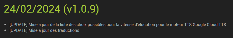

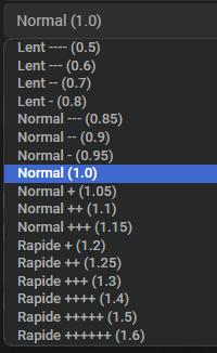

La version béta v1.0.9 est en ligne, avec comme nouveauté un choix plus large (notamment autour de la valeur 1.0) pour la vitesse de dictée. Traductions mises à jour.
Changelog à jour.
EDIT : une petite v1.0.10 a été poussée entre temps, pour prendre en compte le délai d’installation des dépendances sur certains systèmes avec moins de ressources.

Je viens de tester ta mise à jour.
Avec la vitesse 0,9 que tu as ajouté c’est TOP. C’est clair, bonne distinction des syllabes a cette vitesse et sans confusion de mot. Test fait avec la voix polyglote 1 comme échangé plus haut
Vraiment top :+1:

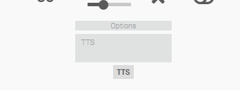

Sj une chose a modifierá l’occasion. Le champ de saisie du texte sur le plugin est très petit. Possible de l’agrandir un peu ?

Tu as une capture d’écran ? De quel champ parles tu?

je parle ce ce champ. TTS

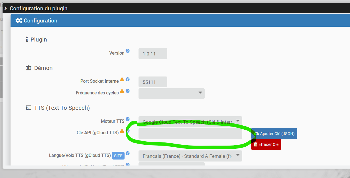

1- est il possible de mettre la clé « Clé API (gCloud TTS) » directement dans le champs sans passer par un Json comme javais sur le plugin GoogleCast ?

Pour ce point là : non pas possible, car la clé API « simple » est une « ancienne » méthode et j’ai utilisé (via le json) une méthode plus moderne mais qui implique de passer par un json :wink:
Par contre, si tu as déjà la clé API, le json se génère pas loin de cette clé sur les sites google :stuck_out_tongue:

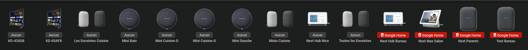

Est-ce mieux comme cela ? :slight_smile:

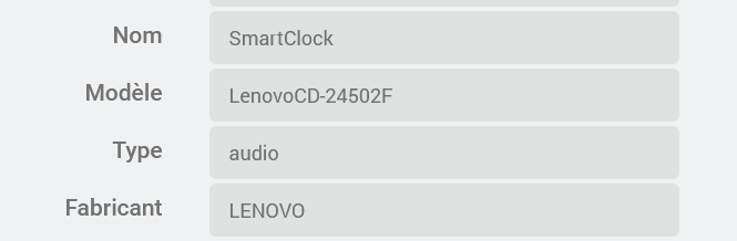

Non, il manque mon smart clock :stuck_out_tongue:
Edit : Voilà les informations

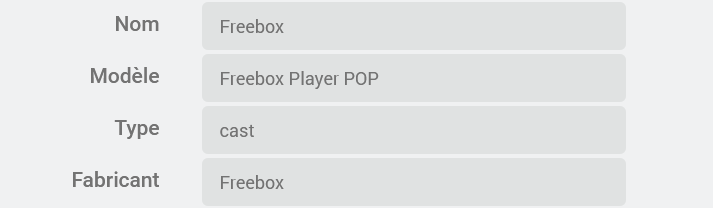

J’ai aussi une Freebox Pop :
mais loooooll :slight_smile:
J’allais y venir :wink:
Si vous voulez que j’en ajoute des images, je vais avoir besoin de l’aide de tous :stuck_out_tongue:
J’aurai alors besoin d’une image, mais surtout comment le device s’affiche au niveau de l’équipement, notamment le champ « Modèle » (le champ exact, car c’est comme cela que je construis le nom de l’image :slight_smile: (donc ci-dessous « Nest Audio ») :
EDIT : donc voilà les modèles supportés dans cette « future » version, à votre écoute pour en ajouter d’autres, car je n’en ai pas d’autres à dispo chez moi :wink:
