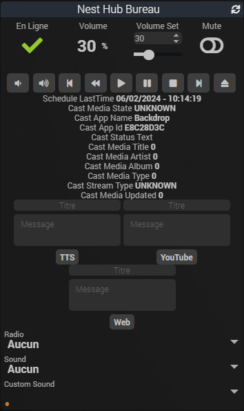

Bravo pour le plugin, install / démarrage en moins de 10 mn !!!
Juste une remarque, je n’ai pas trouvé l’info donnant le status en cours, j’en ai besoin pour mettre en place une boucle d’attente de la fin de vocalisation d’un TTS (ou d’un son quelconque éventuellement)
Encore bravo

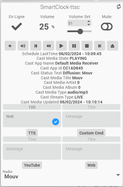

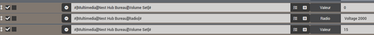

Alors… Je viens de faire un scénario Réveil matin avec la radio.
Et je pars du scénario que j’avais déjà fait.
Et oui, je fais déjà le volume à 0 avant de lancer la radio.
Donc, ta proposition me convient tout à fait :slight_smile:
Jusque-là, j’ai laissé le plugin en mode Test. Je vais pouvoir le mettre en prod pour le solliciter un peu plus.
Merci pour ton dev et ta recherche.
Edit : je viens de tester la radio dans la SdB sur un autre mini. Et le klonk est là. Et en fait, il est aussi présent sur Google Cast.

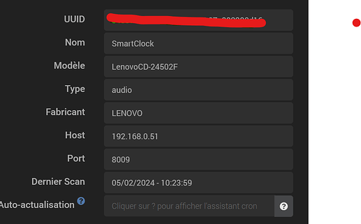

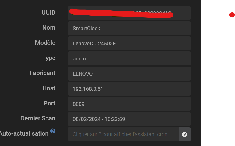

Ah, voici un autre cas.
Je teste le réveil-matin sur mon SmartClock Lenovo.
L’appareil ne réagit pas à la demande radio
Log ttscast_daemon
0000|[2024-02-05 19:40:27]ERROR : [DAEMON][mediaActions] Exception on mediaActions :: Trying to use the controller without it being registered with a Cast object.
et le log ttcast :

Autre question : le TTS et la radio fonctionnent pas, mais la mise à jour automatique de l’état fonctionne pas non plus du coup ? (j’entend pas là : si tu joue de la musique sur cet équipement par exemple, est ce que sur le dashboard l’état (à PLAYING) se met bien à jour et la date d’update s’incrémente bien toutes les minutes ou bien il et dit au bout de 5 min que l’équipement est hors ligne et plus d’update des états ??)
  • Chez moi le champ s’appelle « Cast State » et son état reste bloqué à la valeur ‹ UNKNOWN › :frowning: , pas de mise à jour
  • Par ailleurs le message TTS semble limiter à 1000 octets, au dela de cette longueur il semble ne pas envoyer le tts
tu as du installer les différentes béta depuis le début, et il y a eu pas mal de changements, même sur les commandes en elles-mêmes, je te conseille dans un premier temps de supprimer les équipements (au moins un pour démarrer) et de relancer un scan ensuite après avoir redémarré le démon (pour que tout soit propre).
Et voir si c’est toujours le cas où non, et si oui on regardera bien sûr :slight_smile:
EDIT : Au niveau Dashboard, un équipement doit ressembler à cela dans les dernières versions (sauf les sons en bas, car c’est pour la prochaine version) :
Et la mise à jour des états est faite quasi en temps réel, donc doit se mettre à jour dès que tu lis un TTS, Youtube, de la musiques, une radio, que tu changes le volume sur ton google etc…

Voici un test TTS sur le smartClock
ttscast_daemon.txt (45,4 Ko)
le log est énorme une fois le démon relancé
J’ai modifié comme demandé :
le TTS et la radio fonctionne.
ttscast_daemon.txt (17,9 Ko)
Edit : j’ai remis 10, relancé le démon, et lancer une radio sur le SmartClock : ca se lance puis se coupe de suite.

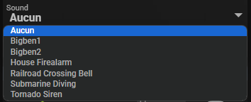

De manière générale, si certains sont intéressés par des langues spécifiques (pour les voix Google Cloud TTS), n’hésitez pas à m’en faire part ici.
EDIT : à aujourd’hui, on a France, Canada, Anglais, Serbe (demande spécifique d’un utilisateur)
