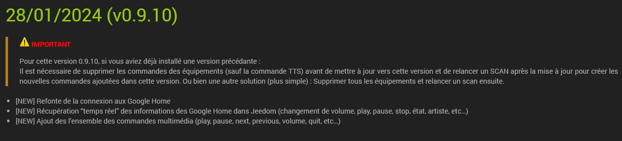

Et oui, en faisant juste un scan, cela ne fonctionne pas car j’ai pas mal de modifications dans les commandes, et il y a des conflits…
Deux méthodes :
  • Soit (si comme moi, tu as déjà configuré tous les TTS avec ce nouveau plugin, et que tu n’as pas envie de tout perdre…) alors il faut virer dans chaque équipement toutes les commandes, SAUF la commande TTS (comme ca les phrases dans les scénarios ne seront pas effacées :wink: )
Et ensuite, mettre à jour et relancer un scan, ca va fonctionner comme ca.
  • Soit (la méthode la plus simple) : virer les équipements, mettre à jour vers la nouvelle version, et relancer un scan :slight_smile:
TiTidom.
EDIT : et donc la version 0.9.10 béta a été publiée sur le Market. Le changelog est en cours de mise à jour (et sera prêt à la fin de la journée). Bons tests.

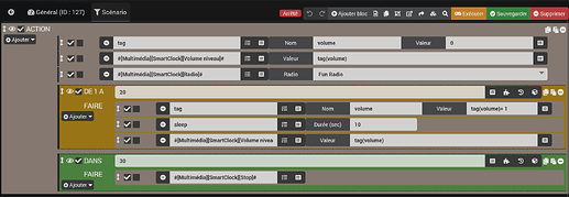

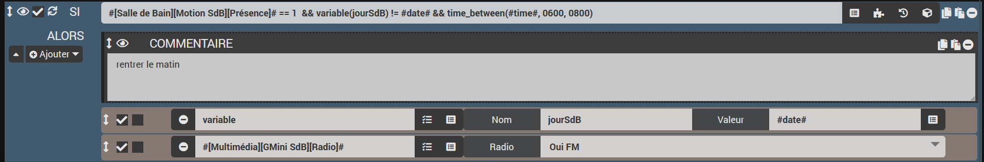

J’ai 2 scénarios :
  • Réveil-matin : je lance la radio avec un son peu elevé, puis je monte peu à peu. Et au bout d’un moment, je coupe la radio.
  • Radio dans la salle de bain : en gros, je rentre, et ça met une chaine, seulement si c’est l’heure habituelle de la douche.
Réveil-matin :
Salle de bain :

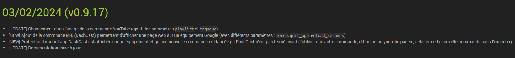

Une nouvelle version béta (une deuxième pour auj :stuck_out_tongue:) est disponible sur le market (version 0.9.17).
Le changelog a été mis à jour
La Documentation a été mise à jour (toujours en mode brouillon, mais déjà bcp plus étoffée !)
Pour ce qui est des nouveautés :
  • Ajout d’une commande « Web » permettant d’afficher une page Web sur un équipement Google.
  • Ajout du support des playlist pour la commande Youtube
(Voir la documentation, pour les paramètres (volume, playlist, force, etc…) disponibles à la fois pour la commande Web et la commande YouTube, à rentrer dans le champ « Titre »)
N’hésitez pas à tester et à me faire vos retours :+1:

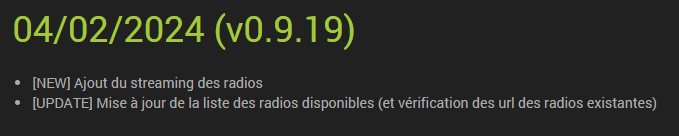

Version béta du dimanche soir disponible dès maintenant sur le market (version 0.9.19) incluant la gestion du streaming des radios.
Changelog à jour.
S’il vous manque une radio que vous écoutez régulièrement, merci de m’en faire part en me donnant le nom de la radio, je regarderai ce qu’il est alors possible de faire :wink:

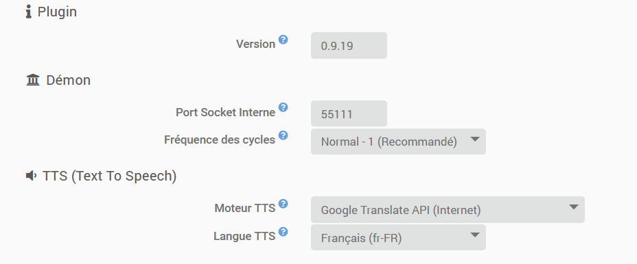

Voici ma config générale :

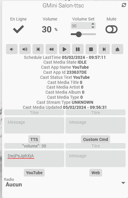

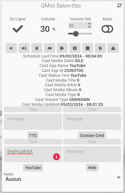

Voici mon retour pour YouTube :
Je n’ai pas réussi à le faire fonctionner.
J’ai mis un ID sur le widget : DwjPsJphXjA
Et voici le log :
Note : Je vois mon login Jeedom dans le log, mais ce n’est pas celui que j’utilise pour YouTube.
0000|[2024-02-05 09:01:32][DEBUG] : [CMD] LogicalId :: youtube
0001|[2024-02-05 09:01:32][DEBUG] : [CMD] youtube :: {"title":"","message":"DwjPsJphXjA","user_login":"arnaud_69","user_id":"2"}
0002|[2024-02-05 09:01:32][DEBUG] : [CMD] youtube (Message / GoogleUUID) :: DwjPsJphXjA / 13999214-e5cf-383e-d322-b9145ff76beb
0003|[2024-02-05 09:01:32][DEBUG] : [MediaGCast] Infos :: 13999214-e5cf-383e-d322-b9145ff76beb / youtube / DwjPsJphXjA /
0004|[2024-02-05 09:01:32][DEBUG] : [MediaGCast] Array :: {"cmd":"action","cmd_action":"youtube","value":"DwjPsJphXjA","googleUUID":"13999214-e5cf-383e-d322-b9145ff76beb","options":""}

Je tente Youtube avec le titre :
J’ai la notification « clonk » mais paas de son:

question : ton équipement Google il a bien un écran ? (car je vois GMini dans le nom du device, d’où ma question).
Car je fais pas de check sur le type d’équipement, mais youtube sans écran, ca diffusera sans doute pas. (enfin je dis ca, mais en fait j’ai jamais testé, car cela me semblait « logique », mais la logique et google ca peut faire deux, donc en fait :stuck_out_tongue: …)
Ah ! Ben non, c’est un Google Mini.
Je pensais le tester pour, pourquoi pas, diffuser le son en mode radio/podcast.

Bonjour @TiTidom , et encore merci pour ce plugin. N’ayant pas (encore, mais hard négo en cours pour budgetter la bête :grinning:) , juste une question sur la todo y aura-t-il la possibilité de faire jouer des mp3 ?
J’ai tout un répertoire d’annonces sur mon ssd pour gcast, mais si ton plugin TTS cast prévoie de le faire je virerai gcast.
Merci et bonne journée
Bon, dans tous les cas, cela répond à une de mes questions : il faut que je n’ajoute les commandes Web et Youtube que sur les devices qui le supportent…
Je me le note :stuck_out_tongue:
