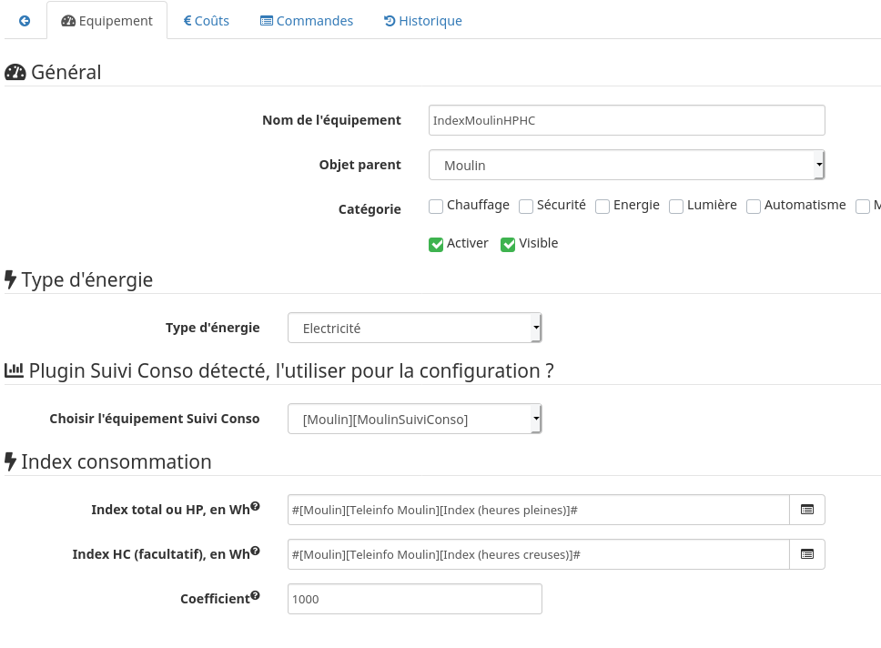

J’ai lu la bulle d’aide concernant le coefficient:
Il s agit du coefficient entre l unité de la commande à gauche vers des Wh.
Par exemple pour le gaz il s agit de passer de m³ à Wh, le coefficient thermique étant donné sur votre facture.
S'appliquera aux HP et HC.
Vous pouvez aussi mettre un coefficient de 1000 pour passer de kWh à Wh
Ce n’est pas logique de mettre 1000 pour convertir des kWh en Wh.
Sans lecture complète de la bulle d’aide, j’avais mis 0.001
@jpty, ben… non !
Je veux des Wh (123123) et tu vas me donner des kWh (123), il faut bien multiplier par 1000 (=123000) pour avoir ce qu’on cherche, non ?
