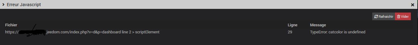

Bonjour @limad44,
mon dashboard en desktop est long à s’afficher et j’ai une erreur javascript
J’ai effectué une recherche dans l’ensemble des fichiers dans /var/www/html et il apparait que catcolor est uniquement employé dans le plugin sfrBox.
Peux tu regarder si tu remarques quelque chose?
Tu as également une erreur
PHP Notice:  Trying to get property 'nodeValue' of non-object in /var/www/html/plugins/sfrBox/3rdparty/sfrBoxAPI.php on line 1469
En ajoutant un test dans la fonction corrigerai peut-être?
