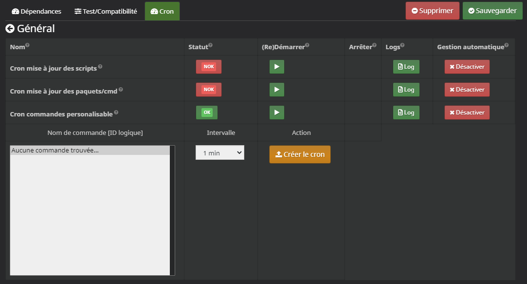

Enfait j’ai essayé également sans cette chaine, donc juste .mp3 à la fin, ça ne passe pas non plus.
Si ça fonctionne de ton côté c’est que je dois probablement avoir un soucis avec autre chose.
Plus haut tu avais identifié le fait que j’utilisais une version de Activator plus récente que la tienne. Je n’ai pas réussi à installer autre chose. Est-ce que ça pourrait venir de là ?
Comme je le montre plus haut, j’ai toujours ça qui persiste, peut-être que c’est lié ?
hélas non
j’ai tout réinstallé en partant sur la version beta (au cas ou),.
cf 2 dernières lignes de log, le cron se lance mais ne se termine pas

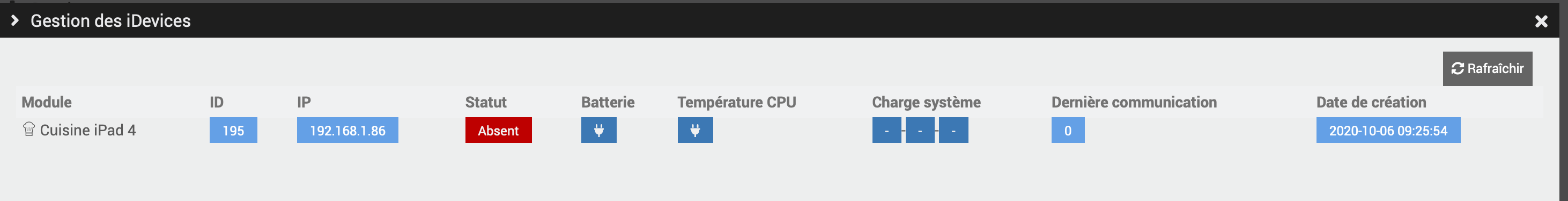

[2020-10-06 05:55:07][INFO] : getInformations L1126 Début analyse !
[2020-10-06 05:55:07][INFO] : getInformations L1131 Début analyse !
[2020-10-06 05:55:07][INFO] : getInformations L1165 Mise à jour des commandes infos !
[2020-10-06 05:55:07][INFO] : getInformations L1259 Remplissage si SSH KO !
[2020-10-06 05:55:07][INFO] : Durée du traitement d'envoi des commandes GetInformation : 3.005s
[2020-10-06 05:55:07][INFO] : Durée globale du traitement des commandes GetInformation : 3.413s
[2020-10-06 05:55:07][INFO] : pull L43 Exiting pull !
[2020-10-06 06:00:06][INFO] : pull L25 Launching pull !
[2020-10-06 06:00:06][INFO] : getInformations L840 Launching getInformations !
[2020-10-06 06:00:06][INFO] : getInformations L842 Equipement enabled !
[2020-10-06 06:00:09][ERROR] : Connexion SSH KO pour iPad 4 Cuisine
[2020-10-06 06:00:09][INFO] : getInformations L961 Début analyse !
[2020-10-06 06:00:09][INFO] : getInformations L1028 Début analyse !
[2020-10-06 06:00:09][INFO] : getInformations L1034 Début analyse !
[2020-10-06 06:00:09][INFO] : getInformations L1048 Début analyse !
[2020-10-06 06:00:09][INFO] : getInformations L1059 Début analyse !
[2020-10-06 06:00:09][INFO] : getInformations L1075 Début analyse !
[2020-10-06 06:00:09][INFO] : getInformations L1109 Début analyse !
[2020-10-06 06:00:09][INFO] : getInformations L1116 Début analyse !
[2020-10-06 06:00:09][INFO] : getInformations L1126 Début analyse !
[2020-10-06 06:00:09][INFO] : getInformations L1131 Début analyse !
[2020-10-06 06:00:09][INFO] : getInformations L1165 Mise à jour des commandes infos !
[2020-10-06 06:00:10][INFO] : getInformations L1259 Remplissage si SSH KO !
[2020-10-06 06:00:10][INFO] : Durée du traitement d'envoi des commandes GetInformation : 3s
[2020-10-06 06:00:10][INFO] : Durée globale du traitement des commandes GetInformation : 3.472s
[2020-10-06 06:00:10][INFO] : pull L43 Exiting pull !
[2020-10-06 06:05:04][INFO] : pull L25 Launching pull !
[2020-10-06 06:05:04][INFO] : getInformations L840 Launching getInformations !
[2020-10-06 06:05:04][INFO] : getInformations L842 Equipement enabled !
[2020-10-06 06:05:21][ERROR] : Connexion SSH KO pour iPad 4 Cuisine
[2020-10-06 06:05:21][INFO] : getInformations L961 Début analyse !
[2020-10-06 06:05:21][INFO] : getInformations L1028 Début analyse !
[2020-10-06 06:05:21][INFO] : getInformations L1034 Début analyse !
[2020-10-06 06:05:21][INFO] : getInformations L1048 Début analyse !
[2020-10-06 06:05:21][INFO] : getInformations L1059 Début analyse !
[2020-10-06 06:05:21][INFO] : getInformations L1075 Début analyse !
[2020-10-06 06:05:21][INFO] : getInformations L1109 Début analyse !
[2020-10-06 06:05:21][INFO] : getInformations L1116 Début analyse !
[2020-10-06 06:05:21][INFO] : getInformations L1126 Début analyse !
[2020-10-06 06:05:21][INFO] : getInformations L1131 Début analyse !
[2020-10-06 06:05:21][INFO] : getInformations L1165 Mise à jour des commandes infos !
[2020-10-06 06:05:22][INFO] : getInformations L1259 Remplissage si SSH KO !
[2020-10-06 06:05:22][INFO] : Durée du traitement d'envoi des commandes GetInformation : 17.557s
[2020-10-06 06:05:22][INFO] : Durée globale du traitement des commandes GetInformation : 18.383s
[2020-10-06 06:05:22][INFO] : pull L43 Exiting pull !
[2020-10-06 06:10:04][INFO] : pull L25 Launching pull !
[2020-10-06 06:10:04][INFO] : getInformations L840 Launching getInformations !
[2020-10-06 06:10:04][INFO] : getInformations L842 Equipement enabled !
[2020-10-06 06:11:04][ERROR] : Connexion SSH KO pour iPad 4 Cuisine
[2020-10-06 06:11:04][INFO] : getInformations L961 Début analyse !
[2020-10-06 06:11:04][INFO] : getInformations L1028 Début analyse !
[2020-10-06 06:11:04][INFO] : getInformations L1034 Début analyse !
[2020-10-06 06:11:04][INFO] : getInformations L1048 Début analyse !
[2020-10-06 06:11:04][INFO] : getInformations L1059 Début analyse !
[2020-10-06 06:11:04][INFO] : getInformations L1075 Début analyse !
[2020-10-06 06:11:04][INFO] : getInformations L1109 Début analyse !
[2020-10-06 06:11:04][INFO] : getInformations L1116 Début analyse !
[2020-10-06 06:11:04][INFO] : getInformations L1126 Début analyse !
[2020-10-06 06:11:04][INFO] : getInformations L1131 Début analyse !
[2020-10-06 06:11:04][INFO] : getInformations L1165 Mise à jour des commandes infos !
[2020-10-06 06:11:04][INFO] : getInformations L1259 Remplissage si SSH KO !
[2020-10-06 06:11:04][INFO] : Durée du traitement d'envoi des commandes GetInformation : 60.064s
[2020-10-06 06:11:04][INFO] : Durée globale du traitement des commandes GetInformation : 60.474s
[2020-10-06 06:11:04][INFO] : pull L43 Exiting pull !
[2020-10-06 06:15:04][INFO] : pull L25 Launching pull !
[2020-10-06 06:15:04][INFO] : getInformations L840 Launching getInformations !
[2020-10-06 06:15:04][INFO] : getInformations L842 Equipement enabled !
[2020-10-06 06:15:36][ERROR] : Connexion SSH KO pour iPad 4 Cuisine
[2020-10-06 06:15:36][INFO] : getInformations L961 Début analyse !
[2020-10-06 06:15:36][INFO] : getInformations L1028 Début analyse !
[2020-10-06 06:15:36][INFO] : getInformations L1034 Début analyse !
[2020-10-06 06:15:36][INFO] : getInformations L1048 Début analyse !
[2020-10-06 06:15:36][INFO] : getInformations L1059 Début analyse !
[2020-10-06 06:15:36][INFO] : getInformations L1075 Début analyse !
[2020-10-06 06:15:36][INFO] : getInformations L1109 Début analyse !
[2020-10-06 06:15:36][INFO] : getInformations L1116 Début analyse !
[2020-10-06 06:15:36][INFO] : getInformations L1126 Début analyse !
[2020-10-06 06:15:36][INFO] : getInformations L1131 Début analyse !
[2020-10-06 06:15:36][INFO] : getInformations L1165 Mise à jour des commandes infos !
[2020-10-06 06:15:36][INFO] : getInformations L1259 Remplissage si SSH KO !
[2020-10-06 06:15:36][INFO] : Durée du traitement d'envoi des commandes GetInformation : 31.81s
[2020-10-06 06:15:36][INFO] : Durée globale du traitement des commandes GetInformation : 32.276s
[2020-10-06 07:34:01][INFO] : Début d'activation du plugin
[2020-10-06 07:34:02][INFO] : Info sur le démon : {"launchable_message":"","launchable":"nok","state":"nok","log":"nok","auto":0}
[2020-10-06 07:34:02][DEBUG] : Lancement de : /var/www/html/core/class/../../core/php/jeePlugin.php plugin_id=Jailbreak function=install callInstallFunction=1
[2020-10-06 07:34:20][DEBUG] : Création commande via conf : Modèle
[2020-10-06 07:34:20][DEBUG] : Création commande via conf : Distribution
[2020-10-06 07:34:20][DEBUG] : Création commande via conf : Démarré depuis
[2020-10-06 07:34:20][DEBUG] : Création commande via conf : Batterie
[2020-10-06 07:34:20][DEBUG] : Création commande via conf : Capacité actuelle
[2020-10-06 07:34:20][DEBUG] : Création commande via conf : Capacité maximale
[2020-10-06 07:34:20][DEBUG] : Création commande via conf : Capacité initiale
[2020-10-06 07:34:20][DEBUG] : Création commande via conf : Cycles
[2020-10-06 07:34:20][DEBUG] : Création commande via conf : Charge système 1min
[2020-10-06 07:34:20][DEBUG] : Création commande via conf : Charge système 5min
[2020-10-06 07:34:20][DEBUG] : Création commande via conf : Charge système 15min
[2020-10-06 07:34:21][DEBUG] : Création commande via conf : Espace disque Total
[2020-10-06 07:34:21][DEBUG] : Création commande via conf : Espace disque Utilisé
[2020-10-06 07:34:21][DEBUG] : Création commande via conf : Espace disque Utilisé (pourcentage)
[2020-10-06 07:34:21][DEBUG] : Création commande via conf : CPU(s)
[2020-10-06 07:34:21][DEBUG] : Création commande via conf : Température CPU
[2020-10-06 07:34:21][DEBUG] : Création commande via conf : Branché
[2020-10-06 07:34:21][DEBUG] : Création commande via conf : Puissance chargeur
[2020-10-06 07:34:21][DEBUG] : Création commande via conf : Amperage chargeur
[2020-10-06 07:34:21][DEBUG] : Création commande via conf : Consommation instantanée
[2020-10-06 07:34:21][DEBUG] : Création commande via conf : Temps estimé avant chargedécharge complète
[2020-10-06 07:34:21][DEBUG] : Création commande via conf : Capacité batterie (en pourc.)
[2020-10-06 07:34:21][DEBUG] : Création commande via conf : Santé batterie (en pourc.)
[2020-10-06 07:34:21][DEBUG] : Création commande via conf : Luminosité
[2020-10-06 07:34:21][DEBUG] : Création commande via conf : Coordonnées GPS
[2020-10-06 07:34:21][DEBUG] : Création commande via conf : Liste des voix
[2020-10-06 07:34:21][DEBUG] : Création commande via conf : Statut cnx SSH Scénario
[2020-10-06 07:34:21][DEBUG] : Création commande via conf : Unlock
[2020-10-06 07:34:21][DEBUG] : Création commande via conf : Lock
[2020-10-06 07:34:21][DEBUG] : Création commande via conf : Safari raccourci
[2020-10-06 07:34:21][DEBUG] : Création commande via conf : Caméra
[2020-10-06 07:34:21][DEBUG] : Création commande via conf : Photo
[2020-10-06 07:34:21][DEBUG] : Création commande via conf : Reboot
[2020-10-06 07:34:21][DEBUG] : Création commande via conf : Eteindre
[2020-10-06 07:34:21][DEBUG] : Création commande via conf : Notification
[2020-10-06 07:34:21][DEBUG] : Création commande via conf : Bulletin
[2020-10-06 07:34:21][DEBUG] : Création commande via conf : TextToSpeech
[2020-10-06 07:34:21][DEBUG] : Création commande via conf : Play
[2020-10-06 07:34:21][DEBUG] : Création commande via conf : PlayURL
[2020-10-06 07:34:21][DEBUG] : Création commande via conf : Stop
[2020-10-06 07:34:21][DEBUG] : Création commande via conf : SMS
[2020-10-06 07:34:21][DEBUG] : Création commande via conf : Info
[2020-10-06 07:34:21][DEBUG] : Création commande via conf : Info1
[2020-10-06 07:34:21][DEBUG] : Création commande via conf : Perso
[2020-10-06 07:34:21][DEBUG] : Création commande via conf : Perso1
[2020-10-06 07:34:21][DEBUG] : Création commande via conf : Liste des App
[2020-10-06 07:34:21][DEBUG] : Création commande via conf : Rafraîchir
[2020-10-06 07:34:30][ERROR] : Connexion SSH KO pour
[2020-10-06 07:34:30][DEBUG] : Liste des applications =
[2020-10-06 07:34:47][INFO] : Commande par SSH ls /var/root/jailed/songs/* sur 192.168.1.86
[2020-10-06 07:34:47][INFO] : Commande par SSH getapplist sur 192.168.1.86

[2020-10-06 07:35:08][INFO] : Installation des dépendances
[2020-10-06 07:35:08][INFO] : Commande par SSH bash /var/root/jailed/install-apt.sh >> /tmp/jailbreak_dependancy 2>&1 & sur 192.168.1.86
[2020-10-06 07:35:09][INFO] : Durée du traitement d'envoi de commande : 0.34s
[2020-10-06 07:39:22][DEBUG] : Récupération de la liste des commandes 194
[2020-10-06 07:39:24][INFO] : Vérification du cron distant194 - Array
[2020-10-06 07:39:24][INFO] : Commande par SSH bash /var/root/jailed/check_cron.sh com.cron.maj_scripts_daily;bash /var/root/jailed/check_cron.sh com.cron.apt_update_weekly;bash /var/root/jailed/check_cron.sh com.cron.interval_jeedom; sur 192.168.1.86
[2020-10-06 07:39:25][INFO] : Durée du traitement d'envoi de commande : 0.553s
[2020-10-06 07:39:25][DEBUG] : Résultat du cron distant Scripts Not running but OK.
[2020-10-06 07:39:25][DEBUG] : Résultat du cron distant Paquets Not running but OK.
[2020-10-06 07:39:25][DEBUG] : Résultat du cron distant Commandes Not running but KO. ..

[2020-10-06 07:49:55][INFO] : Création du cron distant
[2020-10-06 07:49:55][DEBUG] : Liste des commandes détaillées pour cron : "bash $JAILED_DIR/current_page.sh#Application".
[2020-10-06 07:49:55][INFO] : Commande par SSH bash /var/root/jailed/create_cron_plist.sh "bash $JAILED_DIR/current_page.sh#Application" "30"; echo $? sur 192.168.1.86
[2020-10-06 07:49:56][INFO] : Durée du traitement d'envoi de commande : 0.531s
[2020-10-06 07:49:56][DEBUG] : Résultat création du cron distant Scripts 0 .
[2020-10-06 07:49:57][DEBUG] : Récupération de la liste des commandes 194
[2020-10-06 07:49:59][INFO] : Vérification du cron distant - Array
[2020-10-06 07:53:28][INFO] : Commande par SSH ls /var/root/jailed/songs/* sur 192.168.1.86

Flobul
Octobre 6, 2020, 7:21
285
J’ai débloqué ton pull sur la stable. Mais pas sur la beta.

Objet créé à 9h25, un imprim écran à 9h43 de la partie gestion idevices montre un statut absent et dernière communication à 0 :
Du côté du cron, un cron lancé manuellement à 9h36 est toujours en cours à 9h44 :
Les derniers logs

[2020-10-06 09:26:00][ERROR] : Connexion SSH KO pour iPad 4

[2020-10-06 09:32:46][INFO] : Commande par SSH bash /var/root/jailed/maj_scripts.sh sur 192.168.1.86
[2020-10-06 09:34:02][DEBUG] : Récupération de la liste des commandes 195
[2020-10-06 09:34:04][INFO] : Vérification du cron distant195 - Array
[2020-10-06 09:34:07][INFO] : Commande par SSH bash /var/root/jailed/check_cron.sh com.cron.maj_scripts_daily;bash /var/root/jailed/check_cron.sh com.cron.apt_update_weekly;bash /var/root/jailed/check_cron.sh com.cron.interval_jeedom; sur 192.168.1.86
[2020-10-06 09:34:07][INFO] : Durée du traitement d'envoi de commande : 3.581s
[2020-10-06 09:34:07][DEBUG] : Résultat du cron distant Scripts Not running but OK.
[2020-10-06 09:34:07][DEBUG] : Résultat du cron distant Paquets Not running but OK.
[2020-10-06 09:34:07][DEBUG] : Résultat du cron distant Commandes Not running but OK. ..
[2020-10-06 09:34:13][INFO] : Durée du traitement d'envoi de commande : 91.308s
[2020-10-06 09:34:13][DEBUG] : Résultat mise à jour des scripts : /var/root/jailed/maj_scripts.sh: line 76: [: -gt: unary operator expected
[2020-10-06 09:36:14][INFO] : pull L25 Launching pull !
[2020-10-06 09:36:14][INFO] : getInformations L840 Launching getInformations !
[2020-10-06 09:36:14][INFO] : getInformations L842 Equipement enabled !

→ Cron 5min bloqué
→ Lancement manuel cron
→ Cron 5min tjrs en execution, ne s’arrête pas
→ Pas de données de type info qui remonte
→ Reboot Jeedom
→ tjrs pareil

[2020-10-07 10:55:21][DEBUG] : Résultat du cron distant Scripts Not running but OK.
[2020-10-07 10:55:21][DEBUG] : Résultat du cron distant Paquets Not running but OK.
[2020-10-07 10:55:21][DEBUG] : Résultat du cron distant Commandes Not running but OK. ..

le cron 5min est toujours en cours, depuis 4min, ça sent pas bon
quelle commande je peux effectuer pour m’assurer, via le ssh de l’ipad par ex, que les infos sont bien en mesures d’être extraites de l’ipad ?
Ca permettrait d’isoler un éventuel problème avec la connexion SSH.

C’est bizarre, quand je lance la commande « Statut cnx SSH Scénario », j’ai un retour KO
Alors que j’arrive bien à établir une connexion SSH depuis un terminal

Non, c’est normal, c’est forcé en cas de non réponse par ssh.
C’est qu’il y a une erreur de connexion.
