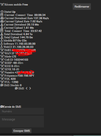

Tu voie les SMS dedans ?
On cherche à comprendre Pk les SMS ne s’affiche pas dans la zone SMS et SMS stlxke9qui sont pour le moment en cours de correction, tu pourrais essayer d’envoyer un SMS à ton routeur pour voir ?, si tu as un changement dans l’équipement
non en effet ça ne fonctionne pas!!

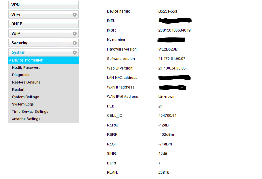

peut tu me mettre un screen de ta partie information de ton routeur, et juste question on n’est d’accord que ton routeur et dans le même réseaux que ton jeedom ?
Le routeur est dans un sous-réseau différent. J’avais évoqué la question et @tux1c0 m’avait répondu que ça ne jouait pas.

j’ai trouver une MAJ un peut plus recente: http://update.hicloud.com:8180/TDS/data/files/p9/s90/G2549/g1836/v107443/f1/full/B525s-23a_UPDATE_11.182.61.00.778.BIN
Ca a l’air d’être pour le 23a là non ? J’ai le 65a.
oups :slight_smile: je re recherche
en utilisant ce lien je n’est pas de problème, la mise a jour ce fait bien même si c’est déjà sa version
petite info que je viens de voir, le firmware du B525s23a et 65a est le meme
