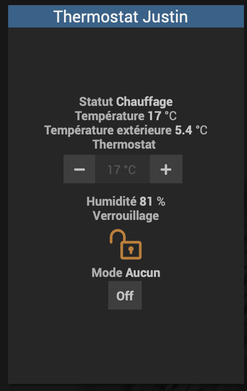

Merci bcp @Salvialf pour le retour à la ligne, c’est nickel:
Le souci c’est qu’on ne peut pas choisir l’ordre des commandes.
Je montre l’exemple d’une autre thermostat:
Le mode OFF est cette fois ci tout en bas alors que je n’ai rien touché…

Déplaces l’ordre des commandes au sein de l’équipement et elles vont se positionner dans le même ordre sur le dashboard.
Il me semble même qu’en les déplaçant directement sur le dashboard en mode édition ça fonctionne pareil
Merci @Salvialf, tu es un champion.
Je ne savais pas que l’on pouvait déplacer des commandes en mode édition sur le Dashboard.
Sinon, je ne vois pas comment faire au sein de l’équipement, pour moi ce n’est pas faisable sur thermostat.
En tout cas ta proposition fonctionne avec le Dashboard. Merci bcp
Cool ! Au pire si l’équipement ne permet pas de déplacer les commandes il reste la solution de le transposer dans un virtuel
Tu peux également déplacer les commandes dans résumé domotique cela revient au même que sur le dashboard.
