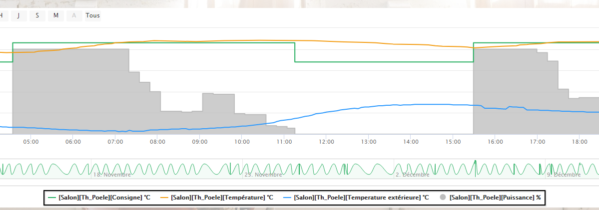

Voici mes courbes de chauffe: avec un démarrage du plugin agenda à 7h le matin et 17h le soir
On s’aperçoit que la régulation fonctionne bien car la courbe de la température intérieur atteind la consigne à l’heure demandé et suit bien la régulation ensuite, les coefficients de chauffe sont juste.
Pour arriver au bon calcul horaire, j’ai du ajouté un coefficient sur le smartstart de 3.2
