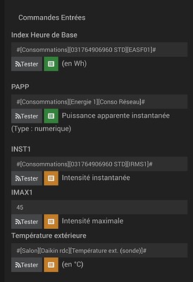

Le plugin doit être alimenté avec des commandes donc si le plugin Enedis fourni des commandes pour indiquer l’index ou autre alors ça sera bon.
Exemple avec ce que j’ai fourni pour mon équipement consommation réseau (EDF).

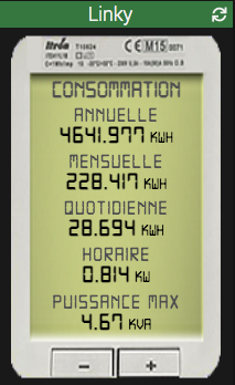

Merci pour les informations, à mon avis, ce n’est pas possible j’ai les informations annuel, mensuel, journalier et horaire.

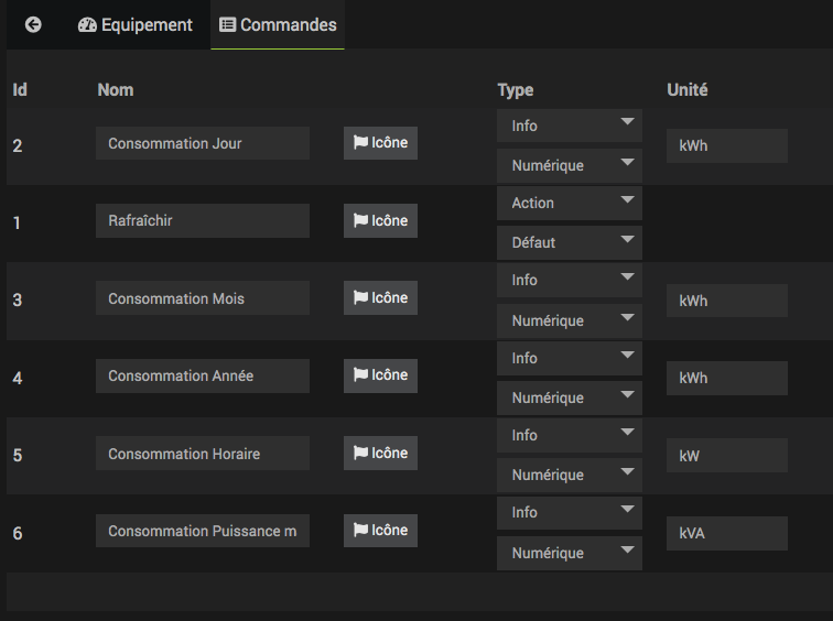

Pour les commandes, cela me donne des informations brutes.

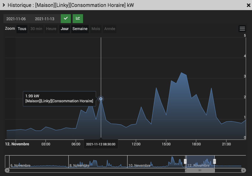

Les informations sont historisées et cela me sort le graphique suivant en jour par tranche de 30min.
Cela ne m’a pas l’air compatible avec les commandes que demande le plugin.
