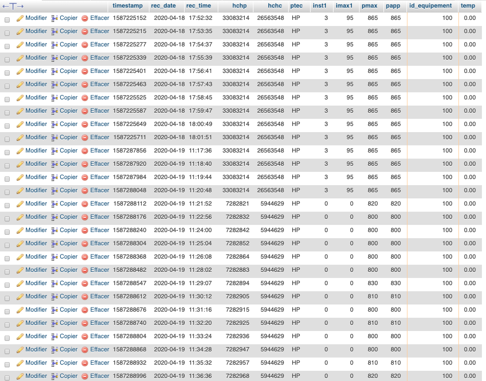

Je vous mets un extrait de la transition entre les deux équipements dans la BDD. On voit bien que quand le second compteur est substitué au premier (a 11h21), les index qu’il transmet sont bien plus bas que ceux transmis avant.
Oui le problème c’est que sur la même journée tu as les index de l’ancien compteur + ceux du Linky.
Il faut supprimer toutes lignes de la journée du 19 avec l’index supérieur et refaire une synchro.
delete from conso_teleinfo where id_equipement = 100 and rec_date = '2020-04-19' and hchp > 30000000
