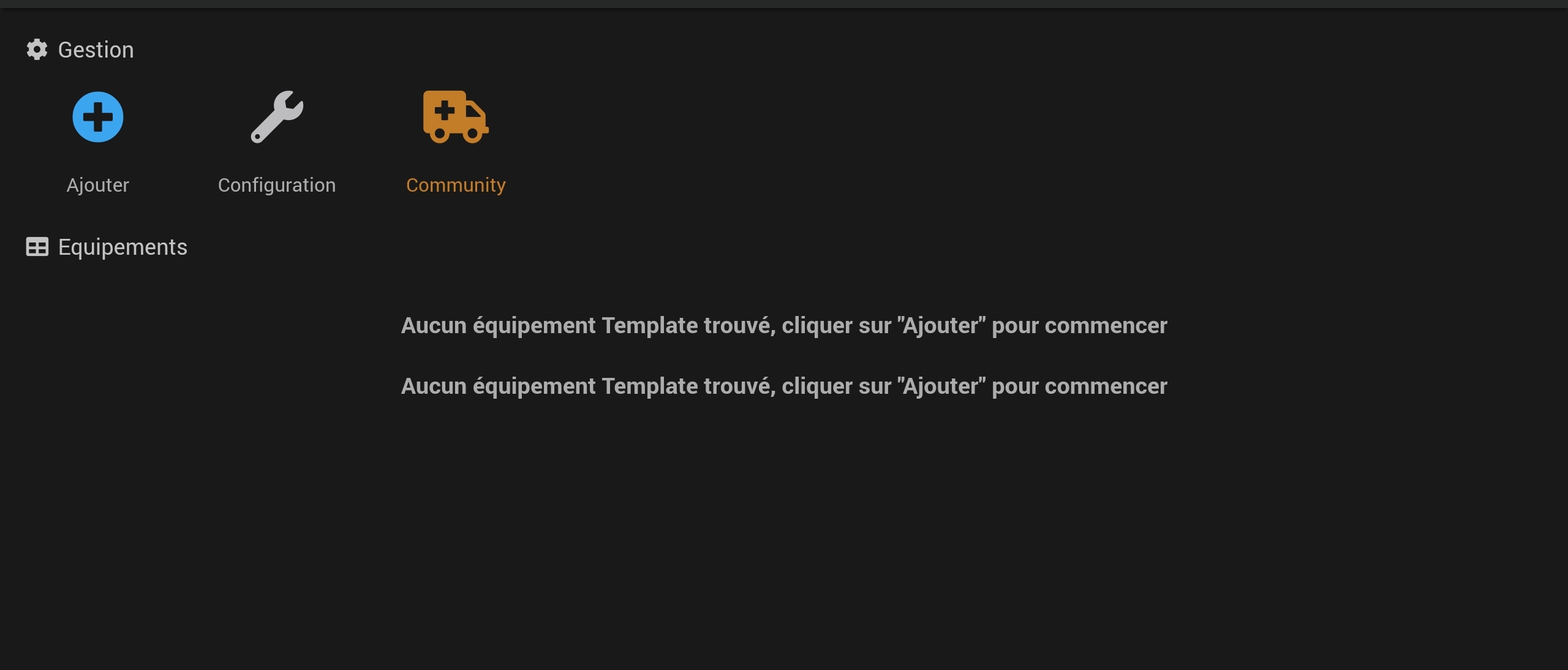

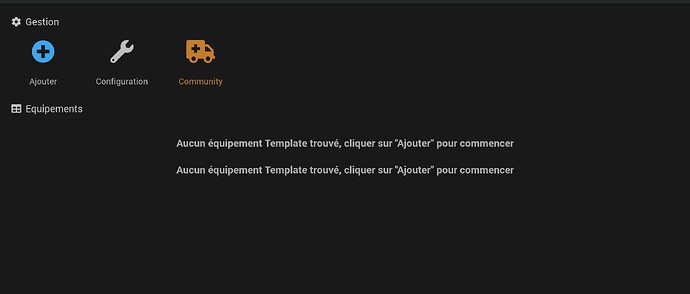

Plugin suivi-colis @Xav-74. Salut, ce matin avant la mise à jour du plugin je me suis aperçu qu’il n’y avait plus aucun équipement affiché. Pas mieux après la mise à jour. J’ai essayé d’en créer un nouveau et il n’apparaît pas non plus. Ces équipements sont bien visibles sur le dashboard

J’avais un colis amazon qui n’avait aucune indication de suivi. Quand je l’ai supprimé l’affichage des autres équipements est revenu
Zut ! Jamais eu ça !
Tu pourrais me filer le numéro du colis en MP que je teste chez moi ?
Ou peut-être as tu déjà essayé de le recréer ?
Edit : et preneur des logs aussi :wink:
Une erreur 500 (voir log http.error) ou une erreur js surement :wink:
J’ai en effet essayé de recréer et ça n’a pas refait le problème. Me paquet est toujours inconnu et je suis allé voir directement sur le site de parcelsapp et là aussi il n’y a pas d’information sur le suivi mais les infos de bases y sont (le marchand et je ne sais plus trop quoi encore)
Pour les logs, pendant le problème rien ne s’y inscrivait c’était vide
Je viens d’aller vérifier et rien dans les log…
Oui je suis un mauvais élève la dessus. Tous mes logs sont en mode debug donc si pas activé, tu n’as rien dedans
