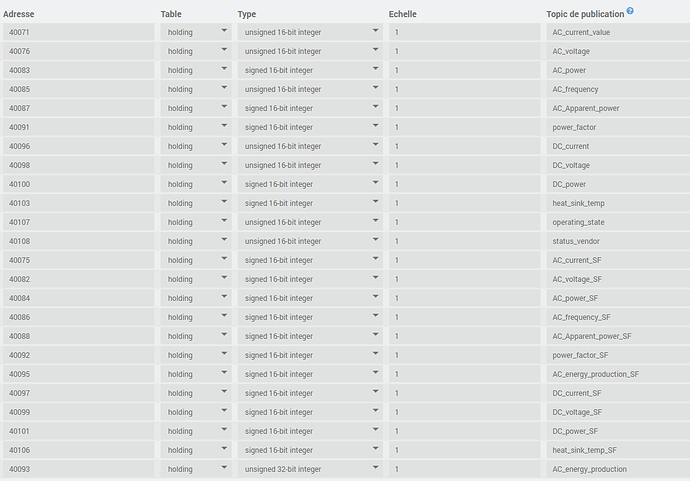

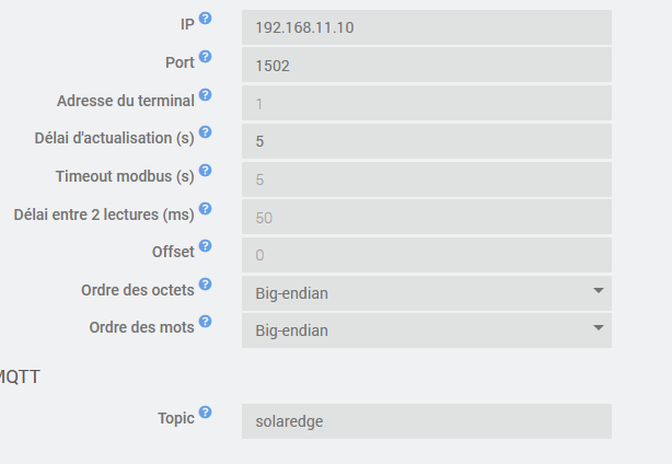

Oui c’est bien cela, tu dois avoir configuré le solaredge pour activer le modbus.
Il écoute sur le port 1502.
Sous windows, tu peux tester la connexion avec modbusClientX.

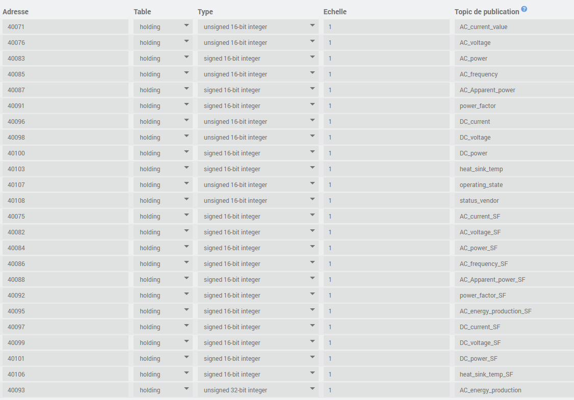

Tu as les registres page 18 ici : https://knowledge-center.solaredge.com/sites/kc/files/sunspec-implementation-technical-note.pdf

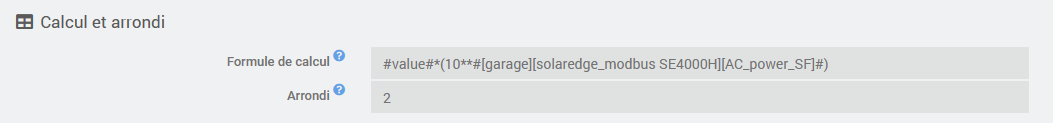

J’ai mis cette configuration là, mais j’ai des problèmes de facteurs pour la puissance. Chez solaredge il y a un chiffre qui donne 13,45 par exemple et un chiffre avec le facteur 2 pour 10², et donc 1345w. Ce serait intéressant de voir si toi également. J’ai un SE4000H.
Cette partie t’évitera de refaire les registres :wink:
J’avais mis directement le facteur dans la valeur, ici pour AC_power :
J’ai parfois un 290w au lieu de 2900w ou inversement 3100w alors que je suis à 310w. Le problème se situe dans les 3/30/300/3000w quand les compteurs changent de facteur, on dirait que la valeur n’est pas changée en même temps que son facteur, mais qu’il y a un délais. Au prochain passage c’est rectifié.
