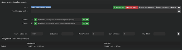

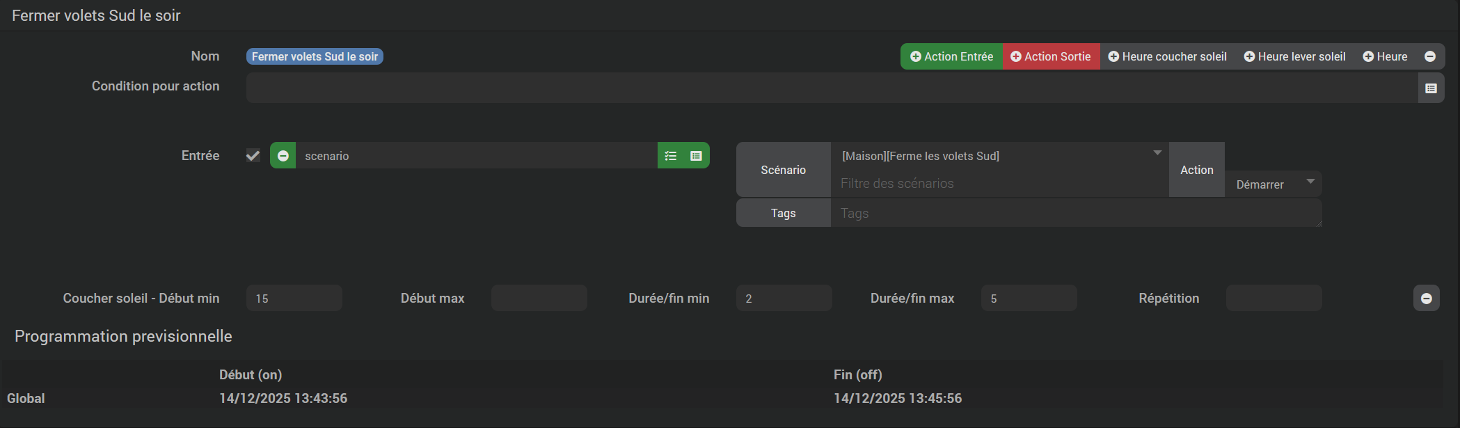

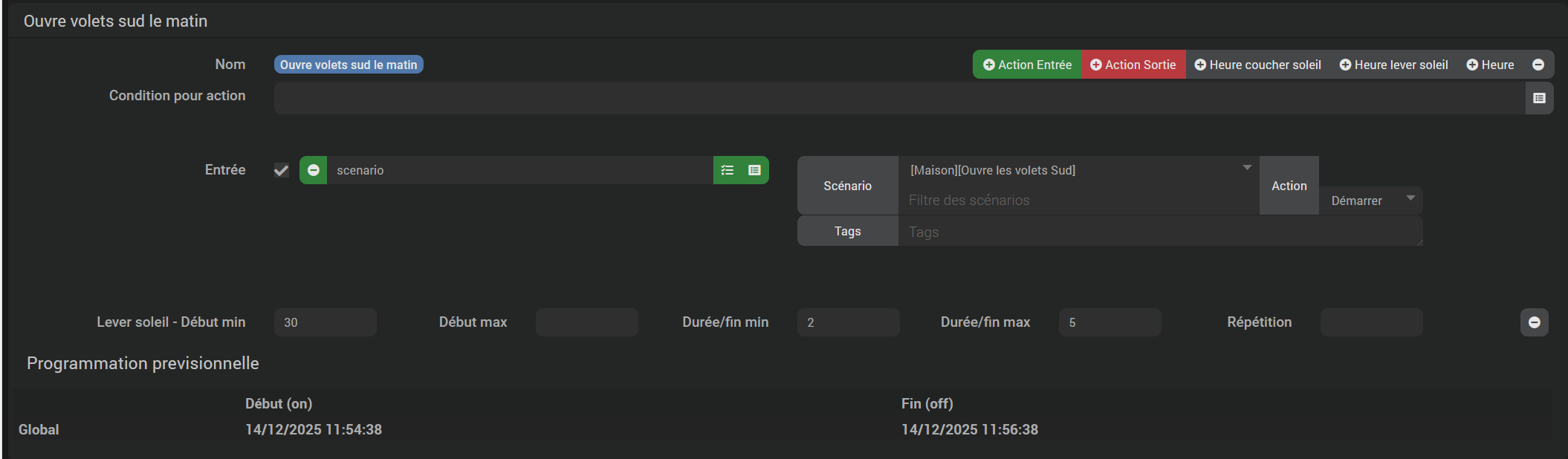

J’ai utilisé par le passé le plugin simulation avec succès, mais il me donne maintenant des heures de démarrage prévisionnelle étranges:
Je pensais au début que c’était lié à de mauvais coordonnées GPS pour la référence du soleil.
J’utilise le format 48.858917, 2.335222 et pas 48°51’32.1"N 2°20’06.8"E je ne sais pas si ca peut être une raison.
Même lorsque je définis une heure précise, l’heure prévisionnelle est fausse:
Au-delà de ce soucis d’affichage, l’heure effectivement de déclenchement ne fonctionne pas.

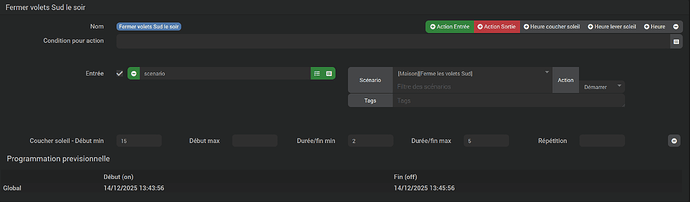

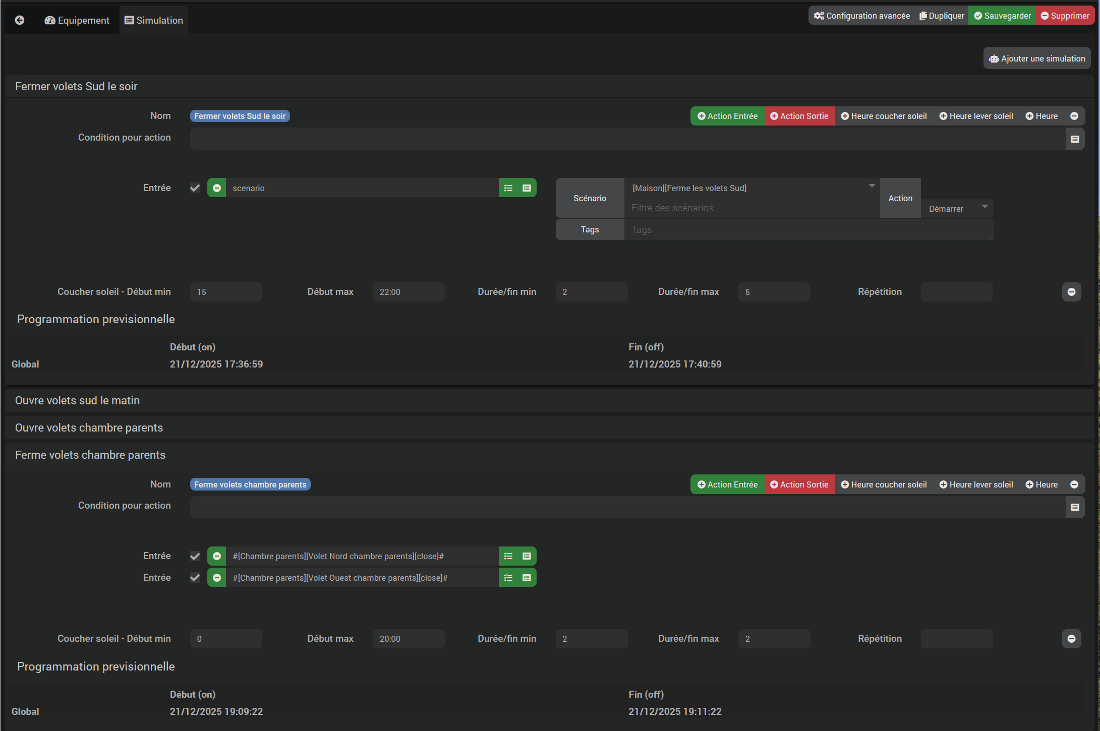

Sinon pour le plugin simupre, je viens de rajouter une limite dans le champ « Début max » mais le résultat m’a pas l’air cohérent entre les 2 exemples ci-dessous:
Le coucher du soleil chez moi aujourd’hui c’est 16h58.
Tu demandes dans le premier cas une action sur tes volets entre ce moment+15mn (donc 17h13) et 22h00
Le plugin programme l’action à 17h36
Dans le 2eme cas tu demandes entre le coucher (donc 16h58) et 20h00 et il programme à 19h09

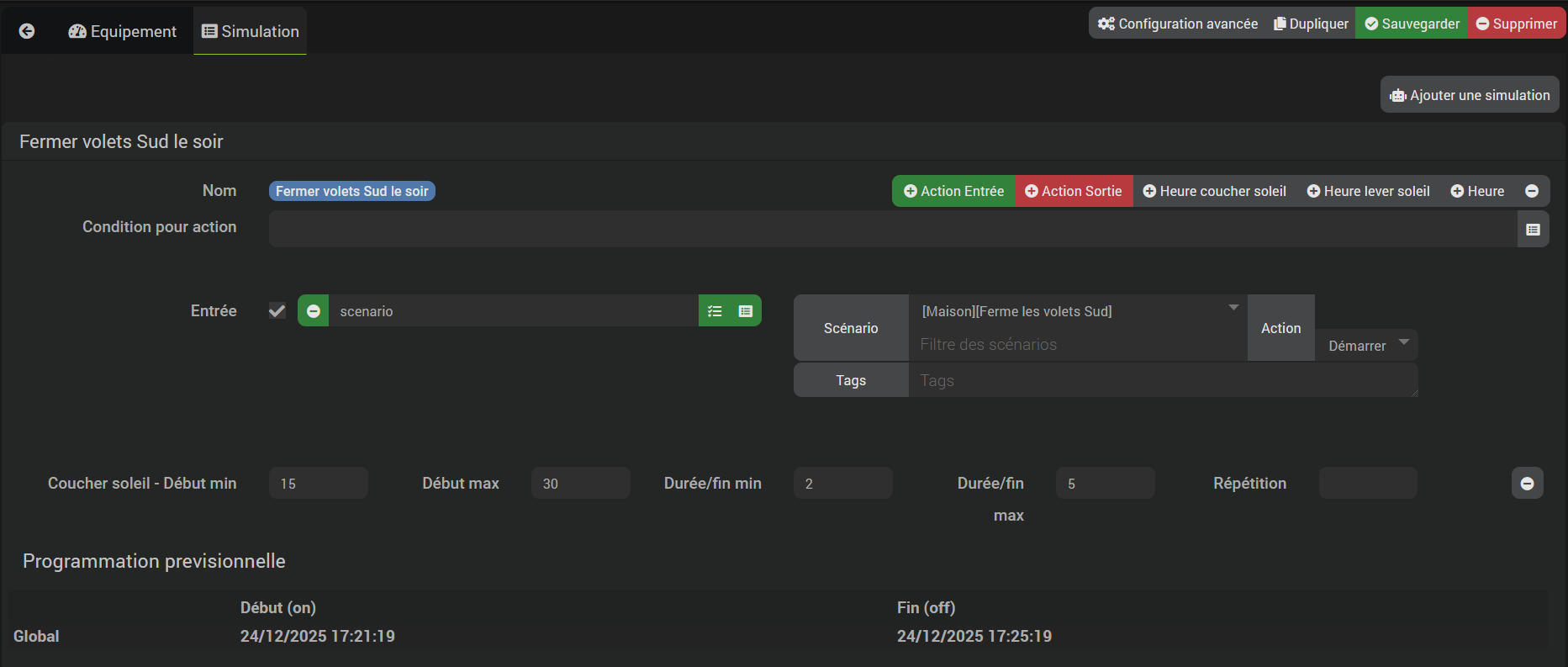

Ça ne me choque pas, ça parrait en adéquation avec ta demande, qu’est-ce qui te pose problème ?
Sois tu n’as pas compris comment le plugin fonctionnait soit c’est moi qui n’est pas compris mais à mon avis tout vas bien

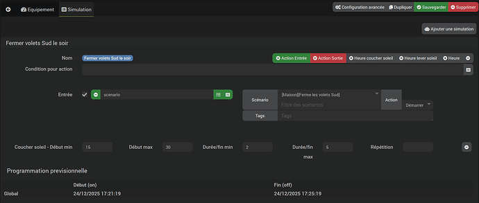

En effet, il est possible de mettre une durée max dans le champs « Début max », et pas seulement une heure max. Je voulais que mes volets se ferment entre le coucher du soleil + 15 mn et le coucher du soleil + 30 mn. Avec les valeurs ci-dessous, ca a l’air de fonctionner.

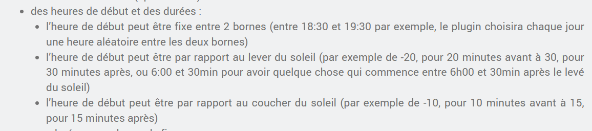

Dans la mesure où le format peut être différent (une durée en mn ou un heure hh:mm) il serait bien de prendre quelques exemples dans la doc pour qu’on puisse bien voir comment ca marche. Il serait bien aussi de mentionner dans la doc qu’il faut toujours renseigner la valeur max, sinon ca peut aller jusqu’à +24h (comme on voyait dans mes premiers écrans).

A chaque fois que l’on modifie un paramètre sur enregistrement les heures sont calculées, ce qui permet de vérifier si c’est bien ce que l’on veut.

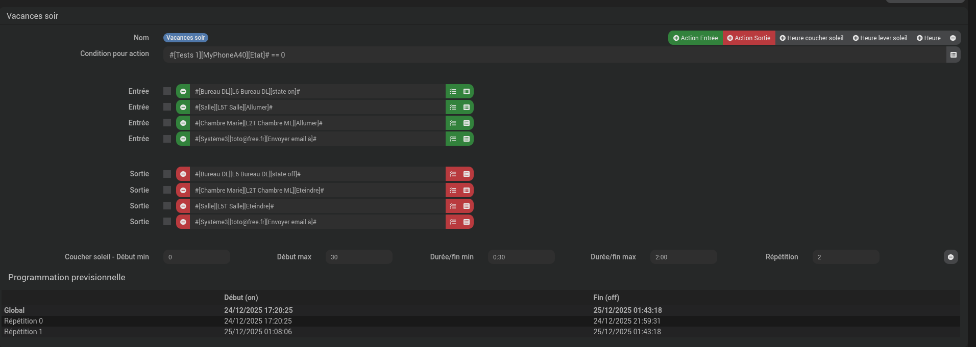

Un exemple de simulation de présence sur absence le soir:
  • La simulation sera exécutée si mon téléphone est absent (moi)
  • Les actions du début de simulation sont allumage des lampes et envoi d’un mail
  • Les actions de la fin de simulation sont extinction des lampes et envoi d’un mail
Les conditions temporelles:
début de la simulation : heure du coucher de soleil <= heure aléatoire <= heure du coucher de soleil + 30 mn
cela lancer les actions d’entrées
fin de la simulation: 0h30 <= heure aléatoire <= 2h00
cela lancer les actions de sorties
J’ai demandé 2 répétitions:
Le plugin va répartir les 2 répétitions intelligemment entre l’heure du coucher de soleil et 2h00 du matin c’est ce que l’on voit sur le global.
