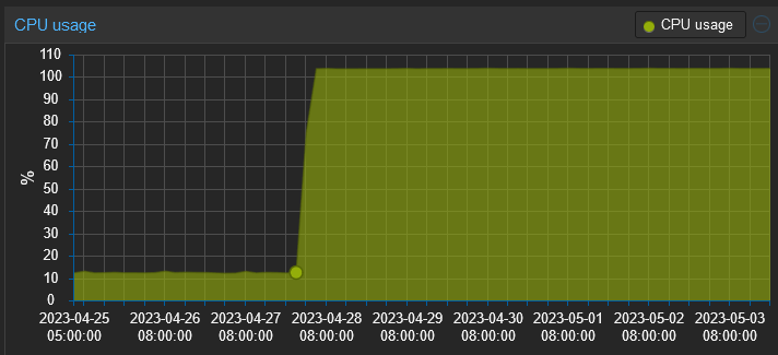

Yop,
Depuis que j’ai du faire une MAJ du systeme debian de ma machine Jeedom, le plugin signal est bien gourmand sur la cpu :
Cela coincide lorsque que j’ai fait une MAJ avec (apt update/upgrade) :
Yop,

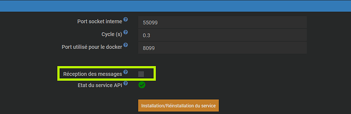

Je réponds à moi même et pour d’autre si jamais, en faisant quelques tests et finalement en décochant la commande suivante je n’ai plus le problème :
Il semblerait donc dans mon cas que cette option soit trop gourmande.
salut @Yourry
cocher ou décocher l’option relance le démon, as tu tenter de recocher l’option ensuite?
c’est un peu plus gourmand (car c’est du temps réel, c’est précisé dans la doc) mais avec mon maigre raspberry pi 3 je n’ai jamais vu la charge resté aussi haut.
