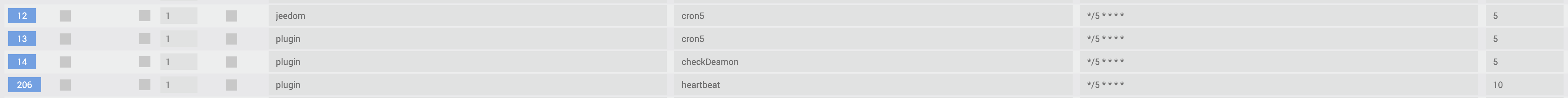

Essai de désactiver les cron5 dans le moteur de tâches et relance le démon.
On avance !!!
Si je desactive tout ca … ca tient !!!

Le problème commence à être cerné.
Dans le moteur de tâches, c’est la tâche Plugin / Heartbeat qui cause le plantage du RFXCOM.
Si la tâche est désactivée, le plugin tourne sans problème. Si la tâche est activée, le plugin plante toutes les 5 Minutes.
Reste plus qu’à comprendre pourquoi.
Quel rôle joue cette tâche qui s’exécute toutes les 5 minutes ?

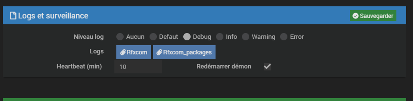

Le réglage du Heartbeat dans le plugin
Pour faire simple :c’est si pas de message depuis le temps de réglage, le démon redémarre !

J’ai deux protocoles activés : Rubicson et Oregon.
J’ai tenté de paramétrer le heartbeat au niveau du plugin mais cela ne change pas la donne. Le plugin s’arrête toutes les 5 Minutes.
