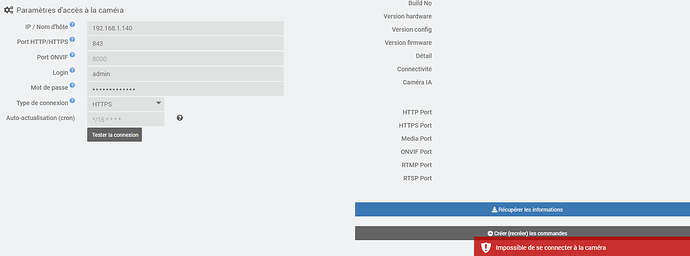

Peux-tu nous faire une capture d’écran de ta configuration côté jeedom ? Pour qu’on te dise si tu as oublié ou mal fait un truc
bonjour
merci pour ta réponse
voici un sreenshot de la config
Je vois que tu n’as pas renseigné le port ONVIF à 8000, essaye avec ?
merci, j avance un peu grâce à toi, le test de connexion fonctionne mais par contre, rien de plus, impossible de récupérer des infos ou créer des commandes…
As-tu enregistré les paramètres avant d’essayer de récup les infos ou créer les commandes ?
oui j ai sauvegardé mais rien. est ce que c est dû au fait que mes caméras soient reliées à un NVR et ne soint joignables que par lui ?
Bonjour @temium62 , malheureusement oui.
Les commandes sont générées a partir de la commande GetAbility des cameras (en mode stand-alone) et dans ton cas, c’est le NVR qui reponds en partie pour lui, en partie pour elles.
