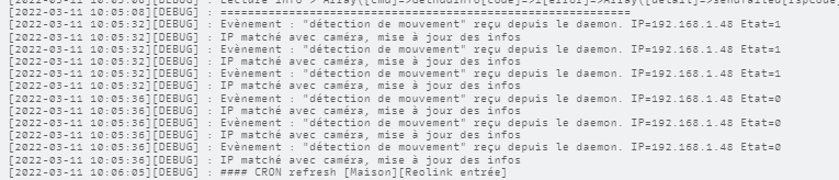

Hello
Je reçois bien les notif … je viens de vider la log … j’attends la prochaine alerte et je vous dit … :slight_smile:

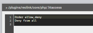

quel est le contenu du fichier .htaccess du répertoire /var/www/html/plugins/reolink/core/php que tu as?
Moi j’ai bien les logs
Contenu du fichier .htaccess
@chris94440
@mnpg Tu dois avoir autre chose plus haut qui bloque le passage des requêtes et ta modification a bypassé ce blocage, je ne vois que ça.
c’est assez surprenant, ou bien je suis un « tebe » en apache. si on a un :
Order allow, deny
Deny from all
on ne devrait pas avoir de remontées d’infos du fait de cette config puisque 127.0.0.1 n’est pas autorisé.
Alors je t’avouerai que je suis pas un expert en apache.
