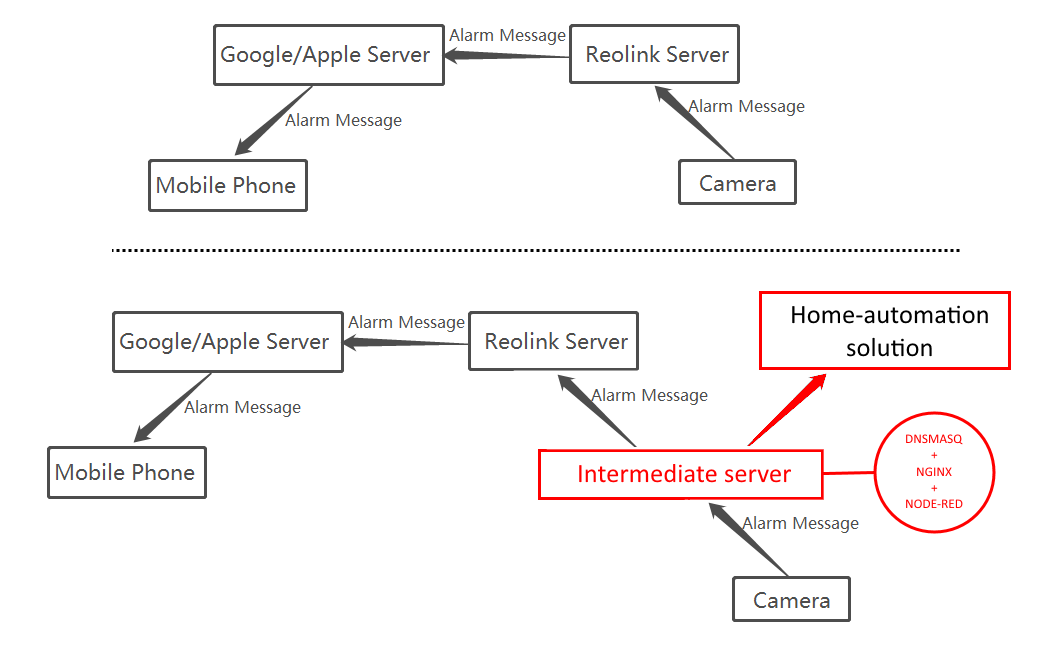

bonjour @zanzibaru,
la solution de contournement du push dont parle @Jezza34000 est basée sur le fonctionnement push natif des cameras pour lequel les messages de détections, renvoyés par les caméras, sont interceptés par un serveur intermédiaire et traités pour être renvoyés vers la solution de domotique Jeedom (c’est le but) et vers les serveurs officiels Reolink (gestion normale).
  • Caméras concernées : celles ayant la fonctionnalité de push (solution testée avec cameras AI et NON-AI). Il est très possible qu’elle fonctionne également avec les cameras sur batterie
TRES IMPORTANT : la solution ne fonctionne pas pour les cameras ayant un firmware 3.1.x.x, entre autre les cameras AI ayant reçues le nouveau firmware de janvier 2022.
  • Ce serveur intermédiaire est un serveur debian avec les services (ou applicatifs) dnsmasq+nginx(en reverse-proxy)+node-red.
Question de ne pas avoir de soucis avec Reolink (NB: il y a rien d’illégal), cette solution ne sera pas diffuser publiquement pour l’instant mais elle est proposé à ceux qui la souhaite dans le cadre d’un usage personnel uniquement. je ne suis pas responsable d’une mauvaise utilisation de cette solution.
Si vous êtes intéressé pour tester/utiliser cette solution, il faut disposer d’un compte sur github et me faire un MP afin que je vous ajoute en accès au repository contenant la doc d’install + flow node-red
Enfin, je précise que la documentation de la solution ne traite pas la partie installation d’OS sur le serveur intermédiaire. Elle ne traite QUE la partie installation des services (ou applicatifs) sur le serveur ainsi que de l’installation et le paramétrage du flow node-red pour la gestion des détections.
cette solution s’interface avec la fonction d’activation/désactivation du push dans l’application smartphone

C’est vrai, j’ai actuellement une rpi avec cette config.
Je pense qu’avec jeedom en v4.2 et docker , on pourrait le faire. on peut deja sortir l’installation de node-red du serveur. Il resterait les parties dnsmasq et nginx qui pourraient etre mis en conteneurs . Je mets un bemol concernant ce dernier (nginx), car si conteneur jeedom, ca va poser problème avec le port 80 http de jeedom.
Autre solution qui marche, j’ai teste avec une vm virtualbox contenant home-assistant supervisor os et ca fait le taf aussi. Juste faire quelques modifs pour s’adapter au fonctionnement de ha (parametrages de modules dnsmasq et nginx proxy manager) et node-red (adapter le nginx reverse-proxy avec les nodes http in)
