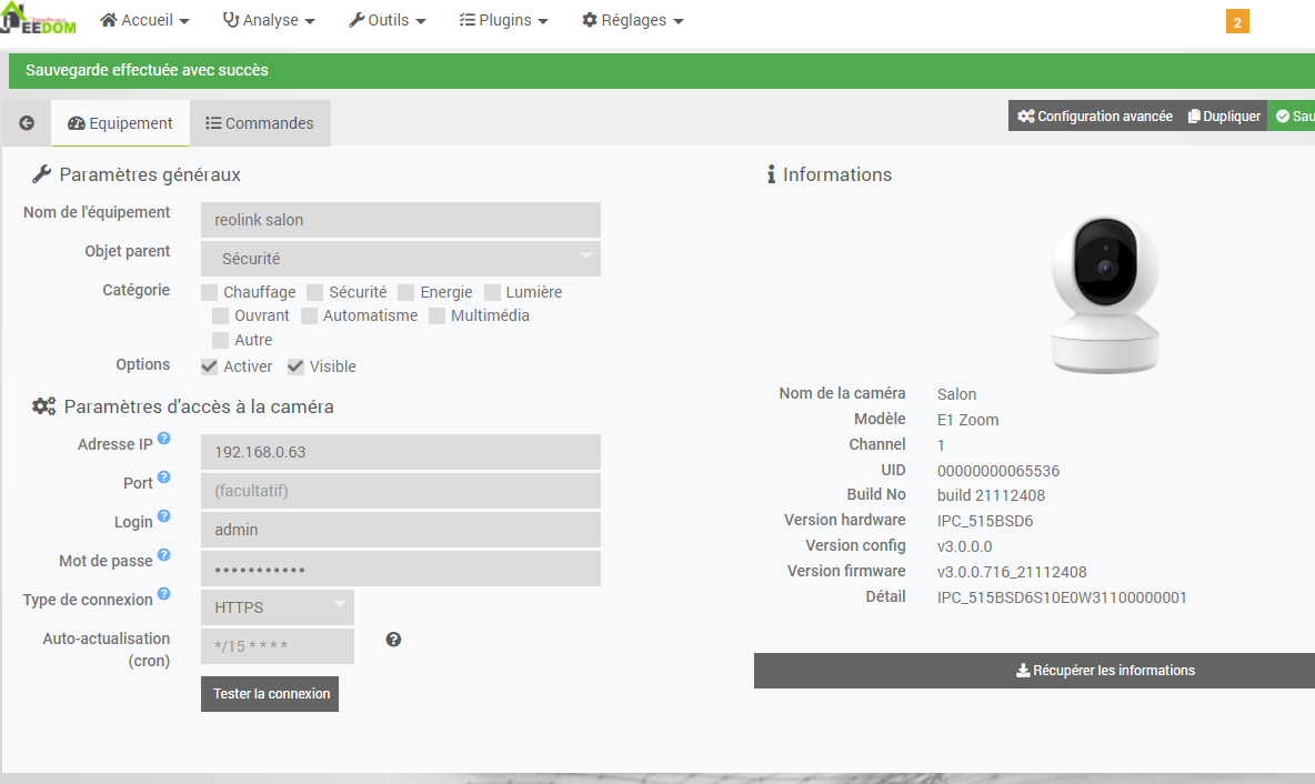

@Jezza34000, j’ai vu que tu mets a jour l’image de la camera quand on récupère les informations. Le problème que j’ai constaté c’est que cette même image est également mise sur les autres cameras déjà crées après l’action de récupération des informations.
On est censé voir l’image de la caméra avec ce plugin ? Si oui, je ne la vois pas
sur la page de conf d’une de tes cameras, cliques sur « récuperer les informations ».
le chemin de référence de l’image est le même quelque soit les cameras :
src=« plugins/reolink/desktop/img/camera.png »
Yes je suis dessus justement
Tu as le design de ta caméra qui est récupéré sur les serveurs de Réolink
Et oui, comme disais @mnpg en cliquant sur le bouton « Récupérer les informations » ca met à jour l’affichage :
Je pensais à l’image Live, pas au visuel de la cam
