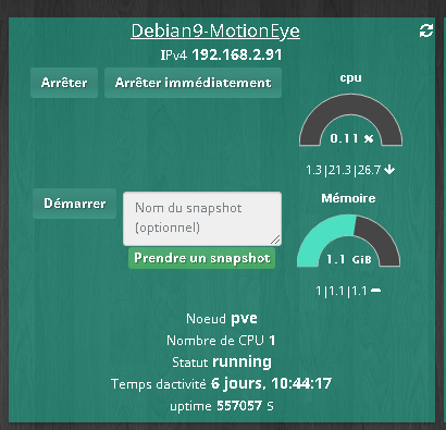

Je tourne sur Proxmox6 pour rappel. Es-tu sûr que l’état des VM fonctionne bien ?
J’ai mis une VM en pause et elle reste en running, quoi que je fasse. Cela fonctionne bien pour stopped.
J’ai testé d’autres VM, pareil.
Exemple (pareil que ce soit par l’IHM ou par la commande qm suspend 100)

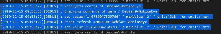

J’ai tenté refresh de l’objet de la VM ou bien synchroniser ou bien enregistrer … j’ai toujours running.
Le synchro ne semble pas tout synchroniser dans les logs ?
Le refresh du widget ne semble pas relancer une synchro réelle de proxmox mais un simple refresh du widget.
Oui, j’ai remarqué cela déjà mais je confirme que l’état de la VM est correct (je suis aussi sur proxmox 6 d’ailleurs)
Même dans la console proxmox le status est en « running » avec entre parenthèse « paused » (dans l’écran « summary »); il doit donc y avoir une autre info qui permet de savoir qu’elle est en pause.
Je me suis noté de vérifier cela afin de ramener l’info dans le plugin.
la synchro (auto ou manuel) créé tous les devices et rafraichi toutes les infos de tous les équipements.
le refresh (sur le widget ou la commande rafraichir, c’est pareil), rafraichi juste les infos de l’équipement
et le log ne log pas tout, même en debug (celui que tu montres pourrait être retiré d’ailleurs)
