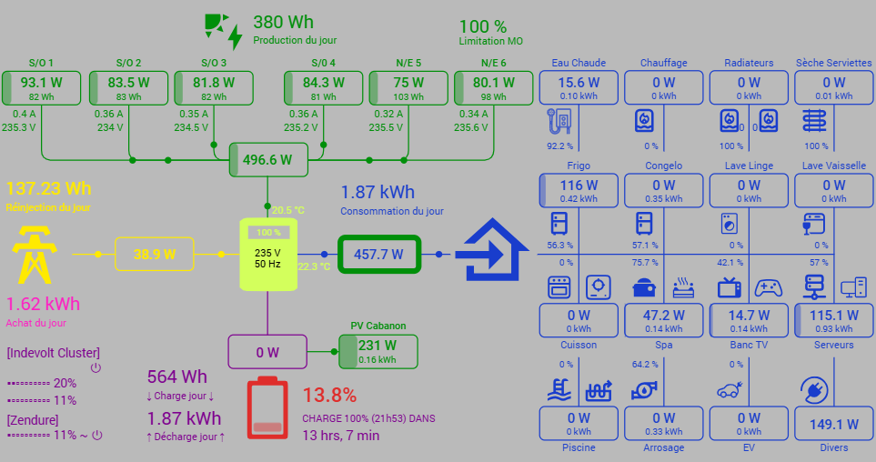

J’utilise le plugin à presque 100% de ses capacités :
Aujourd’hui, mon souci est que ça met plus de 20 secondes à s’afficher.
Mon Jeedom est en plus exécuté sur une machine assez puissante (PC).
Est-ce que cette lenteur est aussi présente chez vous avec une utilisation poussée du plugin ?

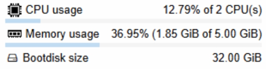

Edit :

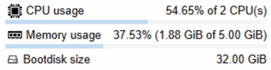

Si je regarde directement au niveau de la VM, je suis à à peine plus de 50% de charge CPU lorsque je charge le widget (moins de 15% en Idle).
Idle :
Chargement du widget (plus gros pic) :
