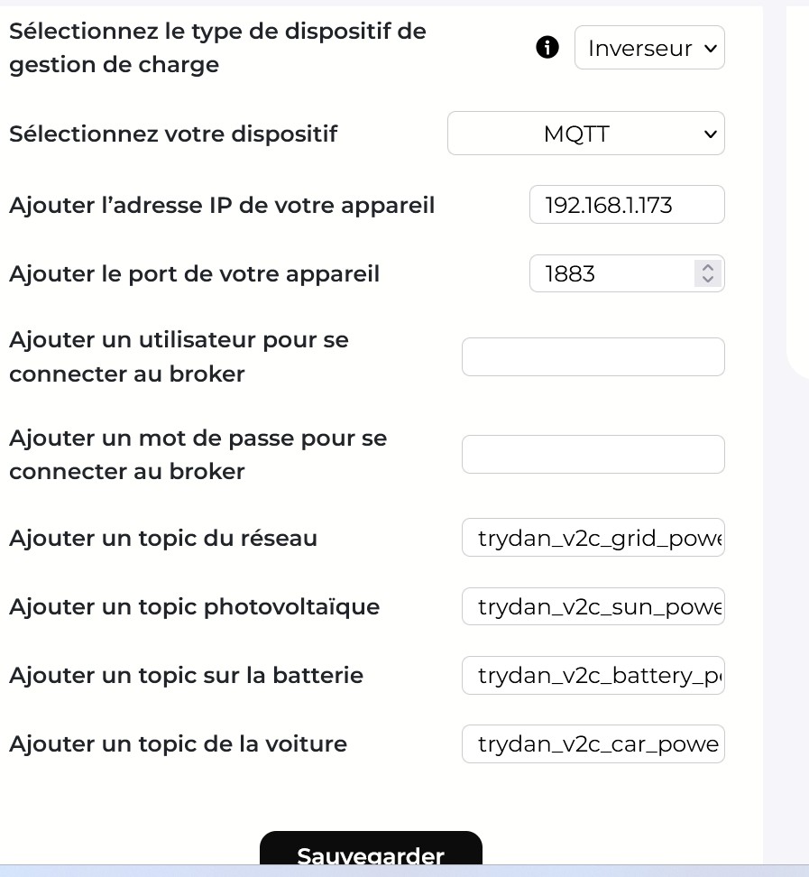

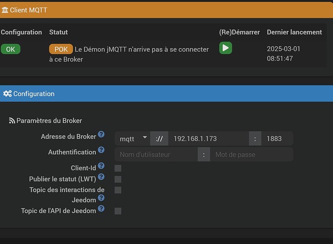

dans jmqtt, je mets juste l’IP du chargeur, ça ne fonctionne pas
le broker ne peut pas se connecter
j’ai essayé avec un login ,password idem
par contre, la borne m’indique une erreur 10002
je précise qu’aucune pince ampèremétrique n’est branchée
j’ai essayé également en charge de la voiture idem
L’adresse .173 est bien celle de mosquitto? Qui gère mosquitto pour ton installation jeedom?
Avec mqtt cette ip est pas la plus importante. Elle existe donc ta borne à accès au réseau, c’estle.prinicpal. Il faut donc juste la configurer correctement pour qu’elle se connecte à ton mosquitto en entrant l’ip de mosquitto (installé par je présume). Donnes ta page configuration jmqtt pour mosquitto.
Installe mqttexplorer pour voir si quelque chose est publié.

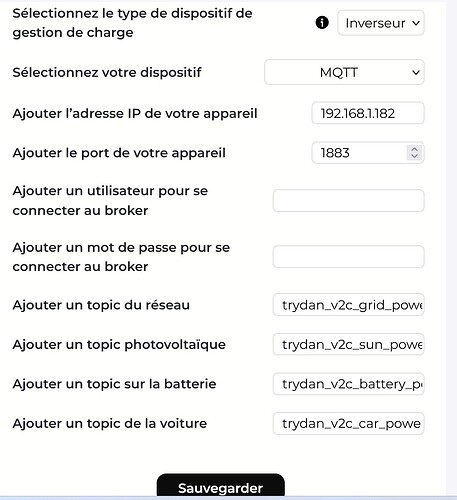

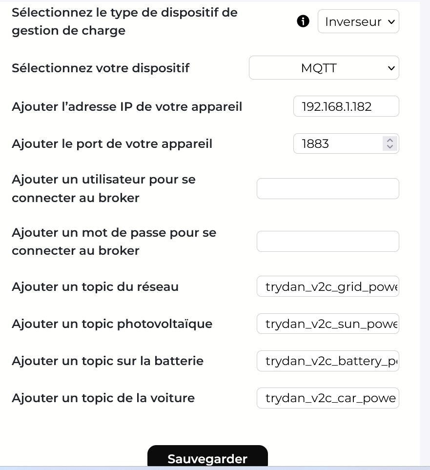

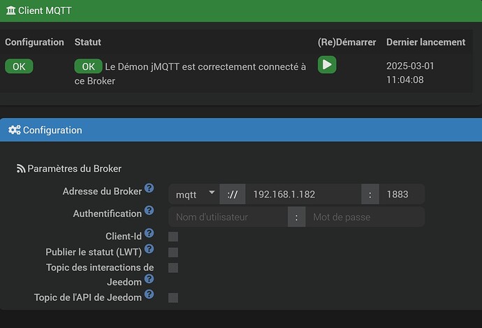

oui, je me fais avoir pour solar assistant, il a fallu que je mette l’IP de solar asistant pour que les valeurs remontent
en changeant la config du broker avec l’ip de jeedom le broker se connecte bien
la valeur de trydan ne remonte pas

Je sais pas. Mais installe mqttexplorer, https://mqtt-explorer.com/ , ou passe en mode temp réel, pour voir ce que publie mosquitto.
J’ai essayé avec Mqtt explorer aucun topic ne remonte avec trydan
