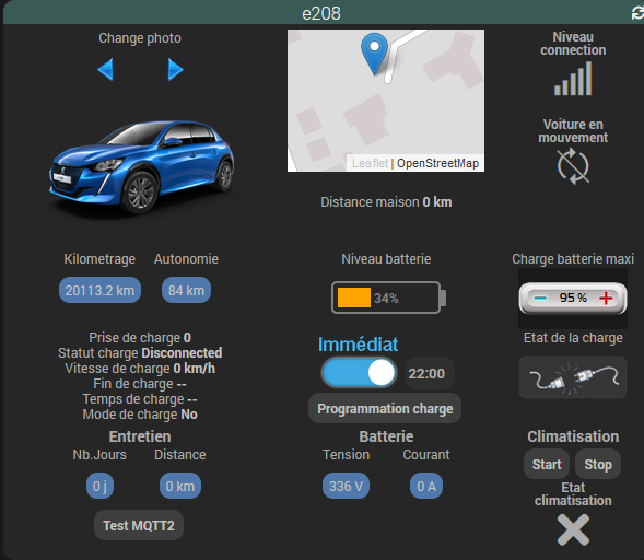

Ensuite, après avoir finalisé l’installation et la configuration en suivant la documentation du plugin, il devrait y avoir le widget qui ressemble à celui ci.
Les commandes de climatisation sont les 2 boutons start et stop en bas à droite.

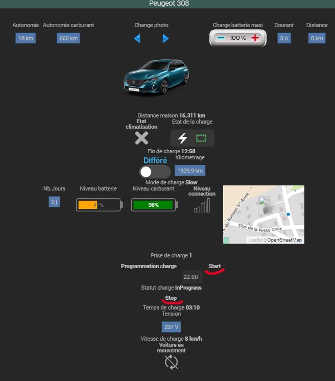

Merci de ton aide mais malheureusement toujours pas :frowning: . Voici ce que cela donne sans mise en forme.

Sur le widget que tu affiches, les boutons start et stop de pilotage de la climatisation sont bien présents.
L’affichage des commandes est basique dans tons cas, mais tu peux le modifier pour les rendre plus visibles.

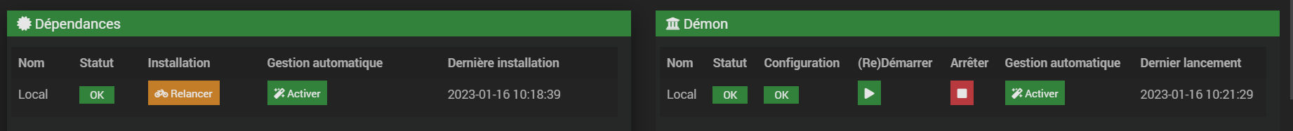

Ce message est affiché quand le démon n’est pas lancé.
Tu as réussi à faire la phase de l’installation des dépendances, puis de l’obtention du code OTP ?
Lorsque ces 2 phases sont correctes, tu peux ensuite lancer le démon, et ce message n’apparait plus.

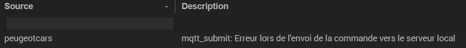

J’ai ré installé l’application peugeot et le plugin … ce n’est toujours pas fonctionnel et j’ai le message d’erreur : mqtt_submit: Erreur lors de l’envoi de la commande vers le serveur local … qui persiste :frowning:
Help
