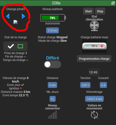

Je viens de faire l’installation et la configuration du Plugin PeugeotCars, j’ai une problème avec la commande Change photo, je n’est pas d’image et j’ai une erreur lors de la sauvegarde des commande ([Change photo] la valeur minimum de la commande ne peut être supérieur a la valeur maximum.

Bonjour, pour résoudre ce problème il faut copier à l’aide de l’explorateur de fichier de jeedom une image (de votre voiture) nommé img0.png dans le répertoire /plugins/peugeotcars/data/NuméroVIN/
Super ! Merci beaucoup.
Question les 2 flèches bleu ne servent a rien du coup?
elles permettent de faire défiler les images, s’il y en a plusieurs (img0.png, img1.png,img2.png,img3.png, etc…)
