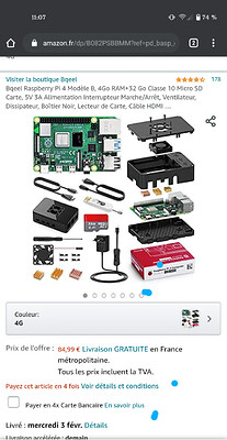

J’ai donc fait l’achat d’un raspberry pi 4:
Dans ce kit, il y a un ventilateur vendu avec et j’ai branché le ventilateur sur les port gpio 1 et 9. (3V).

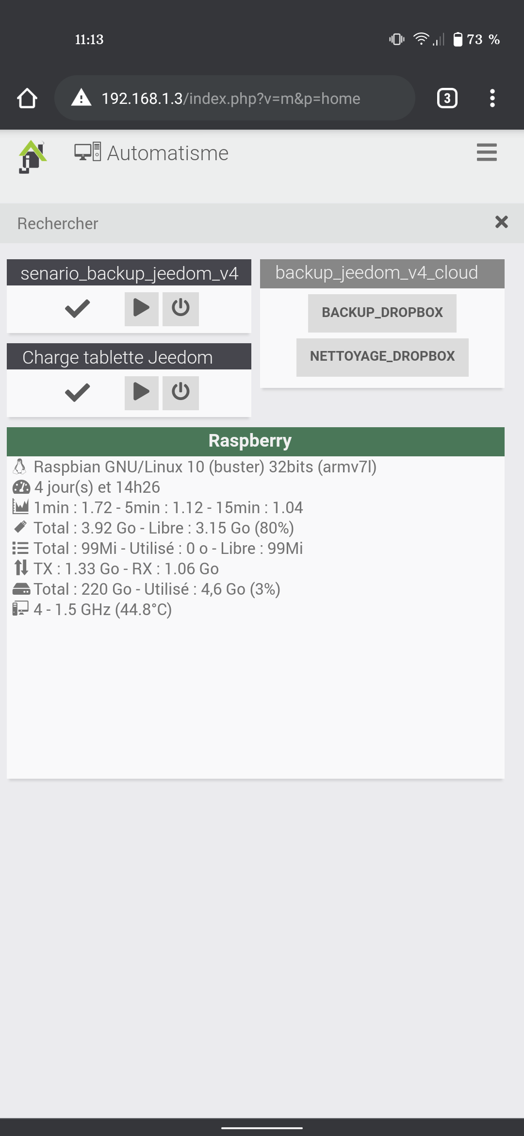

Avec le plugin monitoring vous pouvez voir la configuration.
La température du pi est plus que raisonnable : 44 °c en moyenne.
