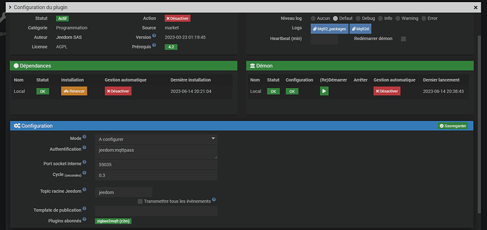

Après un premier message m’indiquant qu’il fallait installer MQTTManager, je le laisse en mode A configurer et il est OK. Je vois bien le plugin Zigbee2MQTT en abonné. J’ai rempli une authentification pour l’exemple, hein ;).

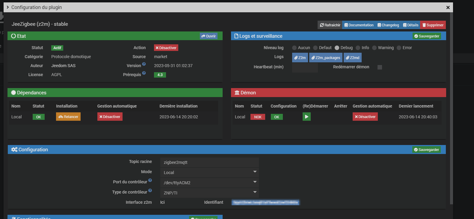

J’ai configuré le plugin ZigbeeMQTT comme indiqué dans la doc : mode local, le port adéquat et le contrôleur en ZNP. Mais le plugin reste en NOK.
Pouvez-vous m’aiguiller ? Est-ce lié à la présence de 2 plugins de gestion de MQTT ?

Il faut absolument le plugin Mqtt manager pour le plugin jeezigbee, c’est de lui qu’il tire ses informations de connexion au brocker
Sonoff Zigbee 3.0 USB Dongle plus
Il y a 2 modèles :
Modèle-------------------------Chip-----------------------Type de contrôleur (Protocole/firmware)
La V1 : ZBDongle-P-----TI CC2652P-------------ZNP (Z-Stack)
La V2 : ZBDongle-E-----Silabs EFR32MG21—EZSP (EmberZnet)
Le modèle est indiqué au dos de la clé.
akenad :slight_smile:
Non. S’il est marqué « à configurer » il n’est pas OK.
On le voit dans le log, il ne sait pas se connecter.

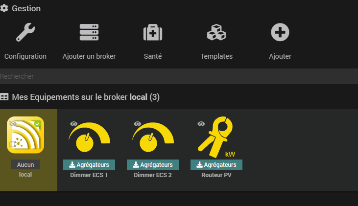

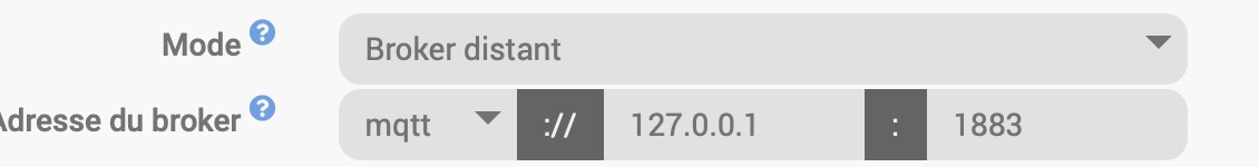

Enfin, j’ai supprimé jMQTT et j’ai tout porté sur MQTT Manager. Merci @Mips, j’ai passé en broker local et j’ai tout configuré : login, password, etc.
J’ai porté mes dimmers et mon routeur PV déjà.
Reste à reprendre la partie Zigbee plus tard.
Supprimer jmqtt si tu en avais l’habitude d’utilisation n’était je pense pas nécessaire, les 2 peuvent cohabiter.
Chez moi j’ai jmqtt qui gère l’instal mosquitto et dans mqtt Manager je l’ai mis en broker distant.
et ce petit monde fonctionne très bien.
Je préfère simplifier la gestion. Rien de différent au final, le second fait bien le boulot.
