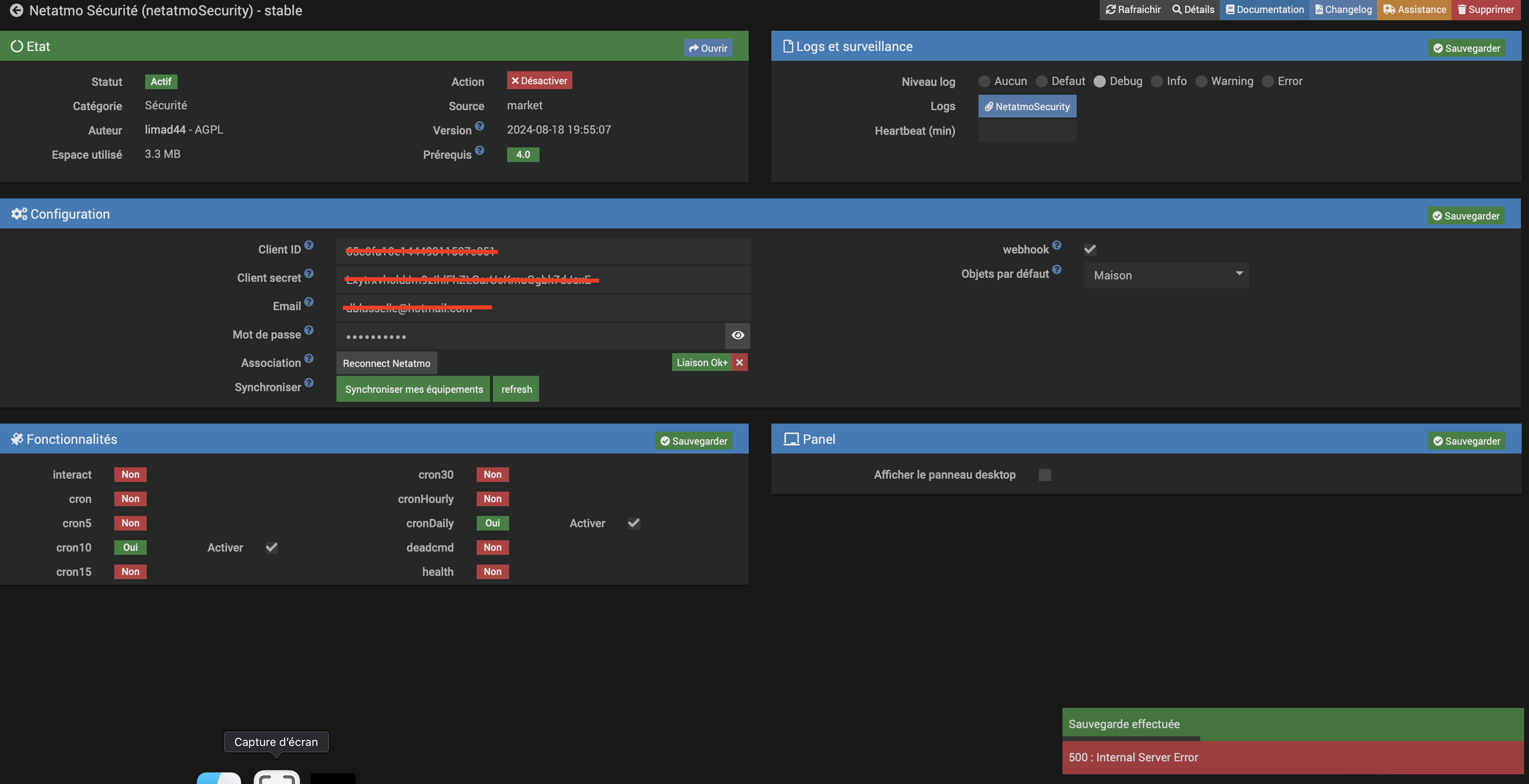

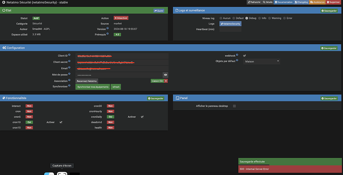

Je fais des tests sur ma dev que j’ai passée en debian 12, jeedom stable 4.4.16. Impossible de savoir si le problème était déjà là sous debian 11, mais la synchronisation des équipements provoque une erreur « 500 : Internal Server Error »
Message d’erreur dans la log « http.error »
[Wed Sep 11 17:36:23.711254 2024] [php:error] [pid 40801:tid 40801] [client 192.168.1.119:57866] PHP Fatal error:  Uncaught TypeError: json_decode(): Argument #1 ($json) must be of type string, array given in /var/www/html/plugins/netatmoSecurity/core/class/netatmoSecurity.class.php:55\nStack trace:\n#0 /var/www/html/plugins/netatmoSecurity/core/class/netatmoSecurity.class.php(55): json_decode()\n#1 /var/www/html/plugins/netatmoSecurity/core/class/netatmoSecurity.class.php(573): netatmoSecurity::unsubscribeWebhook()\n#2 /var/www/html/plugins/netatmoSecurity/core/ajax/netatmoSecurity.ajax.php(194): netatmoSecurity::syncPlugin()\n#3 {main}\n  thrown in /var/www/html/plugins/netatmoSecurity/core/class/netatmoSecurity.class.php on line 55, referer: http://192.168.1.62/index.php?v=d&p=plugin&id=netatmoSecurity

maj installée et testée : la synchro est fonctionnelle. Merci.
