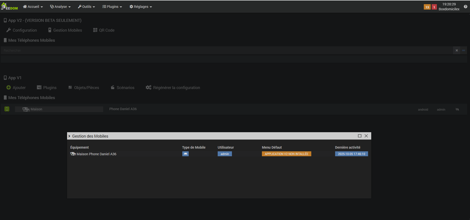

Bonjour. Je n’arrive pas à établir la communication entre l’appli jeedom V2 sur mon smartphone A36 et ma box Atlas. Tous 2 ont moins d’un mois de mise en service. La tentative de connection me renvoi une erreur d’authentification et dans gestion des mobiles, le menu défaut me dit que l’application V2 n’est pas installée. Auriez vous quelques pistes?

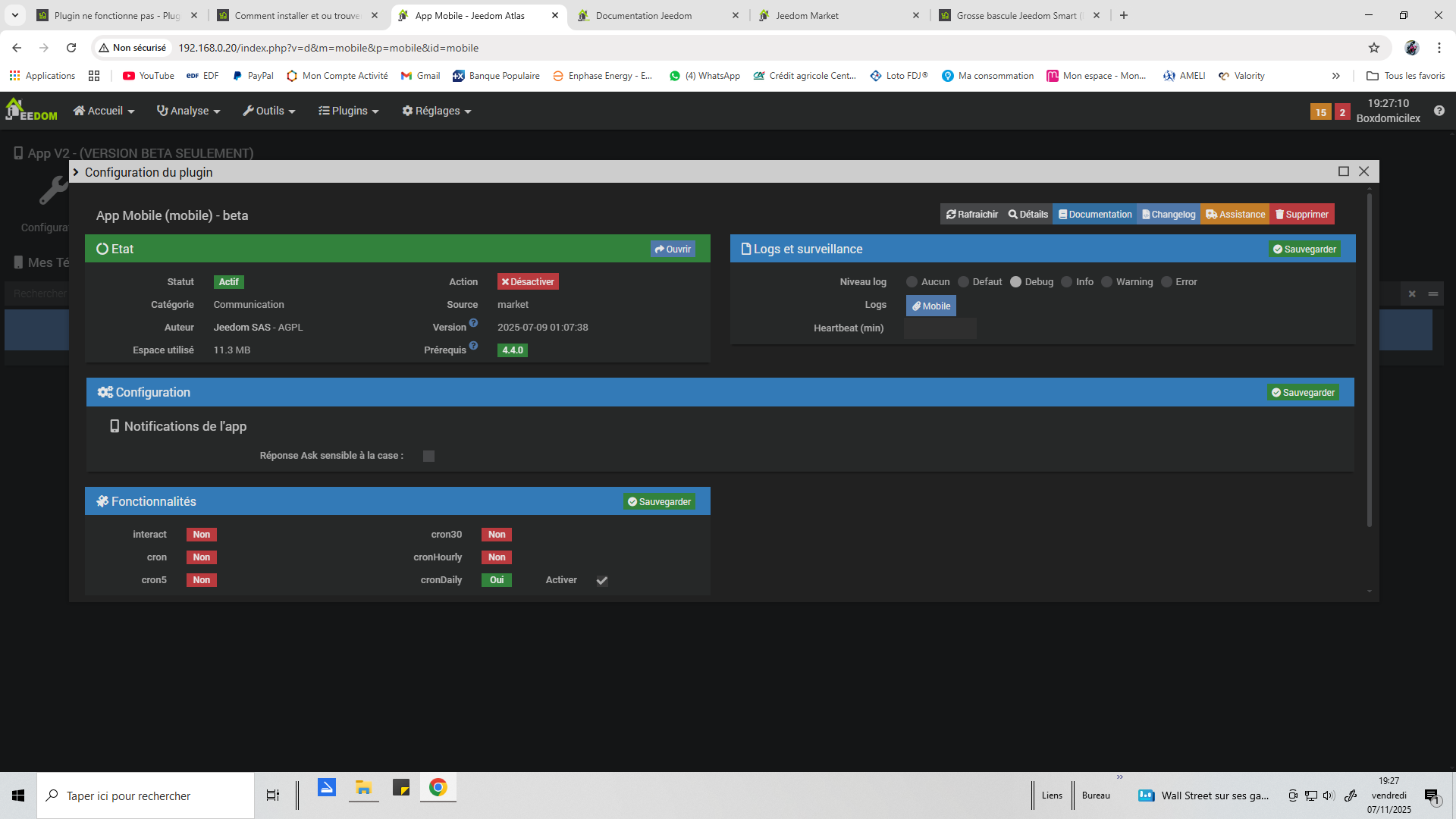

Vous utilisez la version stable du Plugin mobile, il faut installer la version beta du Plugin pour utiliser l’app v2 sur votre mobile.

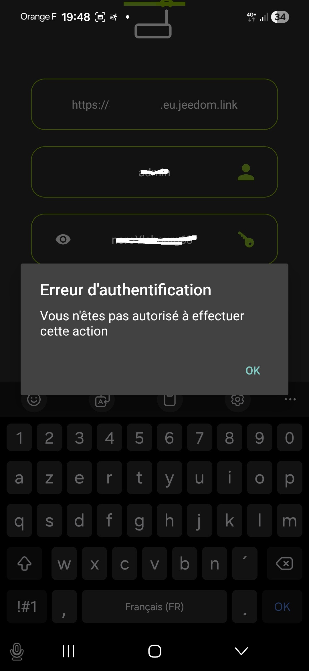

Merci pour le retour rhoazon. Je suis passé en version beta supprimé la V1 et réintallé V2. Toujours cette même erreur d’authentification (vous n’etes pas autorisé ç effectuer cette action).

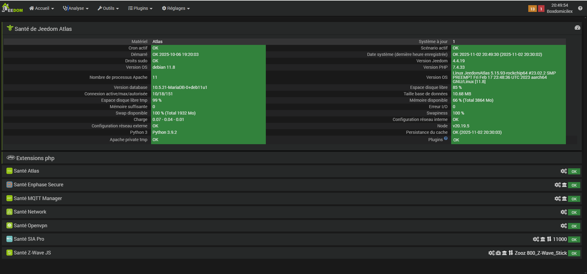

n’y aurait-il pas un message du plugin noyé dans les 15 messages du centre de notifications ?
Pour aider au debug, il faudrait poster les informations disponible dans le plugin

Ton erreur survient quand tu configures ton accès sur l’application mobile ?
Au lieu de saisir ton URL externe en https, as-tu essayé avec ton IP locale ?

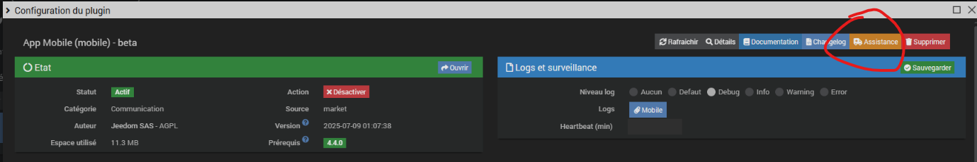

Tu clic sur le bouton « Assistance », cela t’ouvrira une nouvelle fenêtre sur community (nouveau thread), copie/colle ici les infos qui ont été générés, puis abandonne le nouveau thread.
