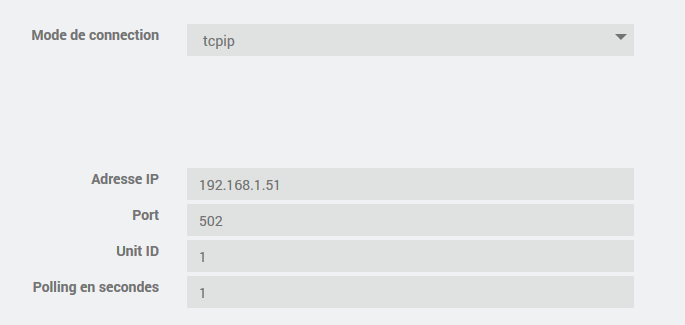

Je cherche à piloter une VMC Helios à l’aide de ce plugin.

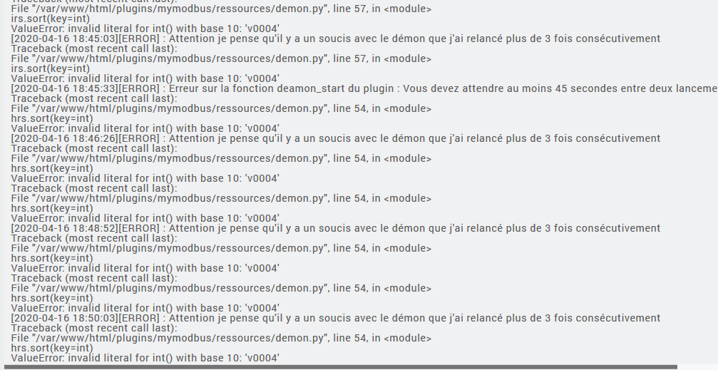

Mon soucis est que je n’arrive pas à lancer le demon
J’ai pourtant bien renseigné l’adresse IP et le port
J’ai un doute sur l’Unit ID ou j’ai mis 1

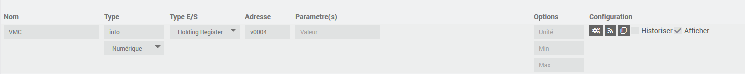

J’ai également créé une commande info mais je ne sais pas quoi mettre dans parametre
Voici une copie des logs si ca peut aider quelquer à trouver la source de mon pb
P.S J’arrive bien à interroger la VMC avec Modpoll par contre
Merci d’avance
Je vais peu être dire une bêtise, mais le ‹ v › dans l’adresse n’est pas en trop !?
Hello
Le fait d’enlever le « v » permet de lancer le demon, c’est déja ca :wink:
MAIS la commande ne renvoit rien!

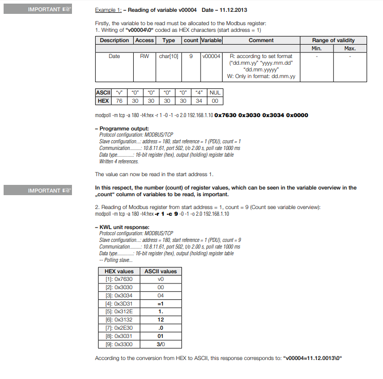

Visiblement le modbus helios est un peu particulier et la com se fait en 2 etapes, d’abord ecrire l’adresse que l’on veut lire puis interroger cette adresse
Ci après un extrait de la doc Helios
Du coup je ne sais pas comment remplir la commande!
Si quelqu’un a le courage de lire la doc helios ci après pour me guider ca serait top
Modbus TCPIP.pdf (2,6 Mo)
Déjà bien lire le mode d’emploi, partie exemples, et utiliser les logiciels suggèrés dans celui-ci pour se faire la main. C’est assez bien fait comme doc. Tu aurais vu ainsi que ton slave ID c’est 180 et que tu dois toujours commencer par l’adresse 1…

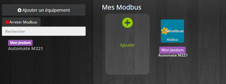

Du coup, je me suis lancé dans l’installation du plugin MyModbus sur mon Jeedom, l’installation s’est bien déroulée, j’ai ajouté un nouvel objet et le plugin a bien démarré, première victoire!

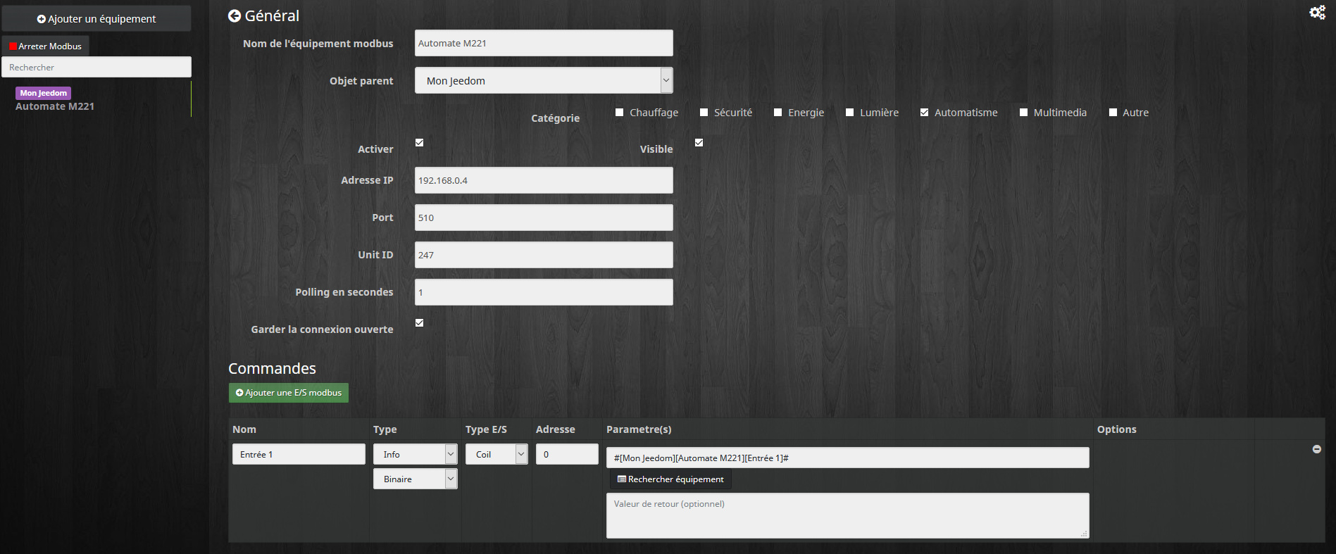

Mais maintenant, j’ai du mal structurer la méthode à mettre en place, notamment pour faire communiquer l’API avec Jeedom. J’ai un doute concernant la configuration du plugin, ci-joint une capture d’écran de ma config.
Que pensez-vous de ma config et de mon raisonnement?
Merci par avance.
T’es sûre que c’est MyModbus le plugin que tu utilises ?
Sinon niveau config, je ne suis pas sûre que ta valeur de unit id soit bonne, ne remplis pas ce champ et test de nouveau et aussi ton paramètre de commande je pense pas que ça soit bon
Hum, le doute est semé, j’utilise ce plugin:
J’ai tenté de supprimer Unit ID me rien ne change.
Concernant le paramètre de commande, j’ai modifié en mettant l’adresse %I0.0 mais je ne suis pas sur que ça fonctionne comme ça…
