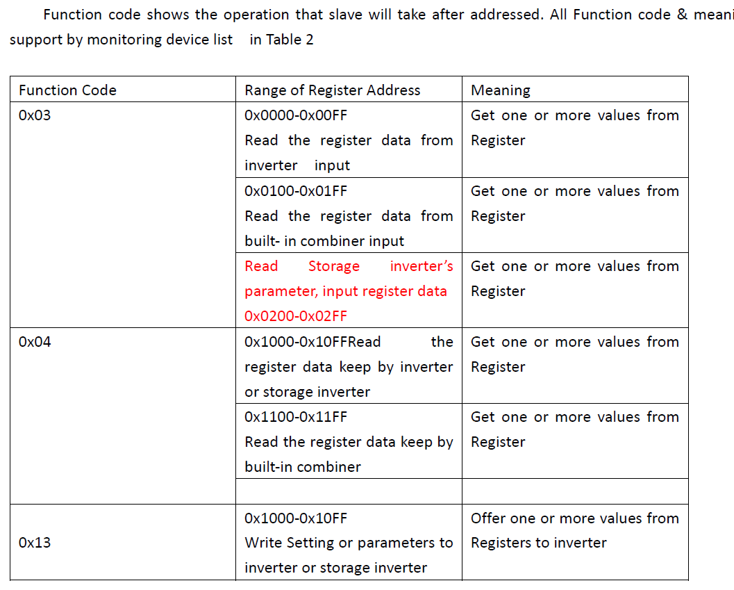

Une autre question, dans la doc de l’onduleur il y a au moins 23 de ce qu’ils appellent des « functions code » qui semblent correspondre pour 4 d’entre elles au type d’entrée sortie du plugin. Par exemple la function code x03 correspond au type « holding register », l’unique type dont je me sers actuellement
Je n’ai pas l’intention de les utiliser toutes ces fonctions mais quelques unes pourraient quand même être intéressantes. Savez vous comment y accéder avec le plugin?

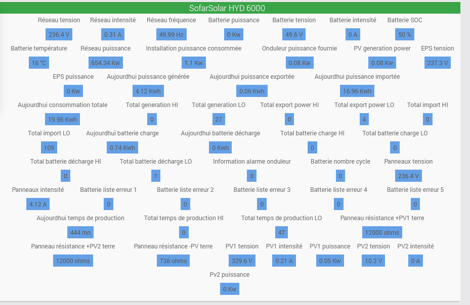

Cela limiterai les transactions sur le bus car par exemple sur mon onduleur voici toutes les infos que je rapatrie (certaines ne vont jamais me servir mais c’est au cas où…) :
