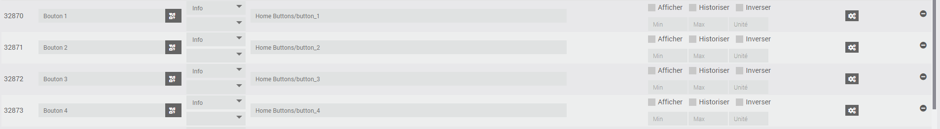

J’avance bien sur mon template
Je viens de remarqué un soucis:
Tous les éléménts que je mets en
"subtype": "other",
ne se remplissent pas.

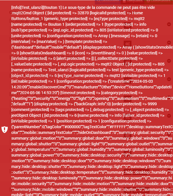

Du coup lorsque je valide la conf j’ai des erreurs
Je viens de faire le test avec un template déjà présent dans le plugin et le problème est identique.
Mon plugin est la version stable
Dams
Edit: Réponse au problème ici
Effectivement il y a une erreur dans mes templates (je viens de faire la correction en beta ca sera disponible demain). Info/other n’existe pas c’est info/string ou action/other
Ca n’existe pas subtype « other » pour les infos;
c’est soit:
donc à priori toi tu veux un « string »
oui c’était string mais étant donné que je m’inspirai des template déjà présent…
C’est donc corrigé grâce à vos deux explications

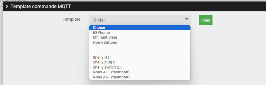

@Loic Je pense qu’il y a également une erreur dans les actions slider car les template qui en dispose ne s’affiche pas par ex shelly dimmer 2
Non c’est un soucis de json avec une virgule en trop. Il n’y a aucune validation des champs du json donc ce genre d’erreur n’empeche pas l’affichage du template.
