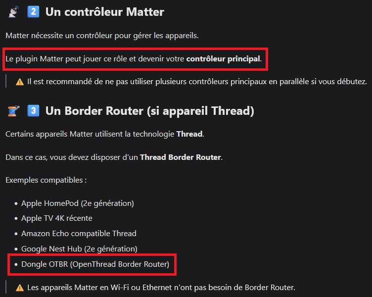

Bonjour zyg0m4t1k,
pas très clair à la lecture de la doc sur ce qu’on peut faire exactement avec ce plugin.
J’ai une clé USB ZBT-1 (Nabu Casa Home Assistant) avec firmware OTBR 2.4.4.

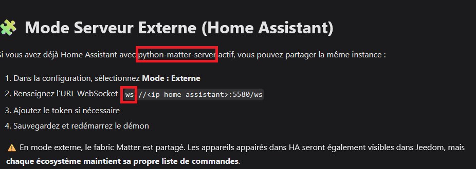

Je me disais que le mode serveur Matter embarqué du plugin permettrait d’utiliser directement cette clé sur la Box Jeedom, ce qui n’a pas l’air d’être le cas, contrairement à ce que pourrait faire penser la doc :
Par ailleurs il me semble que HA Matter Server (à partir de 8.2.0) a migré de python vers Javascript, depuis HA 2026.2.

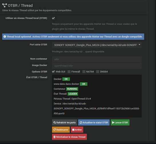

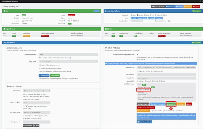

Sur un RPi4 Debian 12, j’ai
-branché une clé SkyConnect (avec firmware OTBR 2.4.4)
-installé le plugin Docker Management
-ajouté utilisateur www-data dans groupe docker (sudo usermod -aG docker www-data)
-installé le « support thread »
-redémarré Apache
-cliqué « Lancer OTBR »
Il semble y avoir un problème avec le conteneur OTBR ?
(voir dernière ligne « Missing device path » dans log Matter)

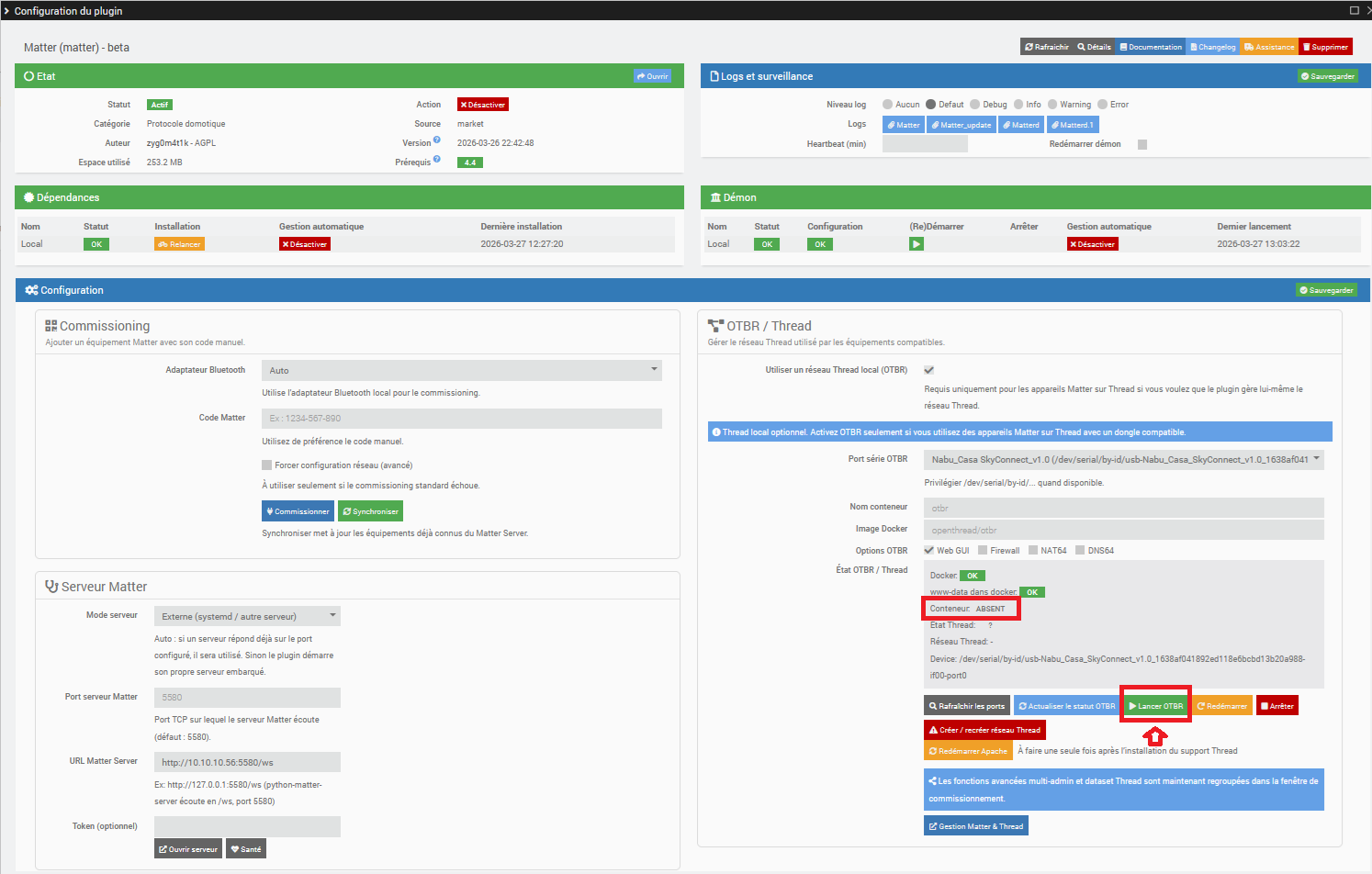

EDIT : j’ai cliqué « Rafraichir les ports » et « Actualiser le statut OTBR » et le conteneur est passé à « RUNNING » :
Suite du Log Matter :
[start_otbr] Resolved device: /dev/serial/by-id/usb-Nabu_Casa_SkyConnect_v1.0_1638af041892ed118e6bcbd13b20a988-if00-port0 -> /dev/ttyUSB2
[start_otbr] Container=otbr Image=openthread/otbr Device=/dev/ttyUSB2 WEB_GUI=1 FIREWALL=0 NAT64=0 DNS64=0
[start_otbr] Starting OTBR container

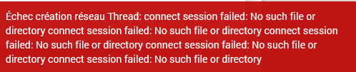

J’ai cliqué « Créer / recréer réseau Thread »
=> message blanc sur fond rouge en bas à droite :
« Echec création réseau Thread: connect session fail: No such file or directory »
Jeedom-Matter-creer-reseau-thread-erreur-27032026
EDIT : j’ai cliqué « Lancer OTBR » à nouveau :
[start_otbr] Removing existing container otbr
[start_otbr] OTBR container started
otbr Up Less than a second
et pas de création de réseau thread.

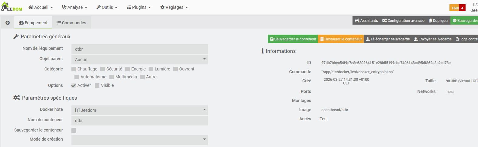

EDIT : à noter qu’un équipement « otbr » a été créé dans le plugin Docker :
akenad :slight_smile:

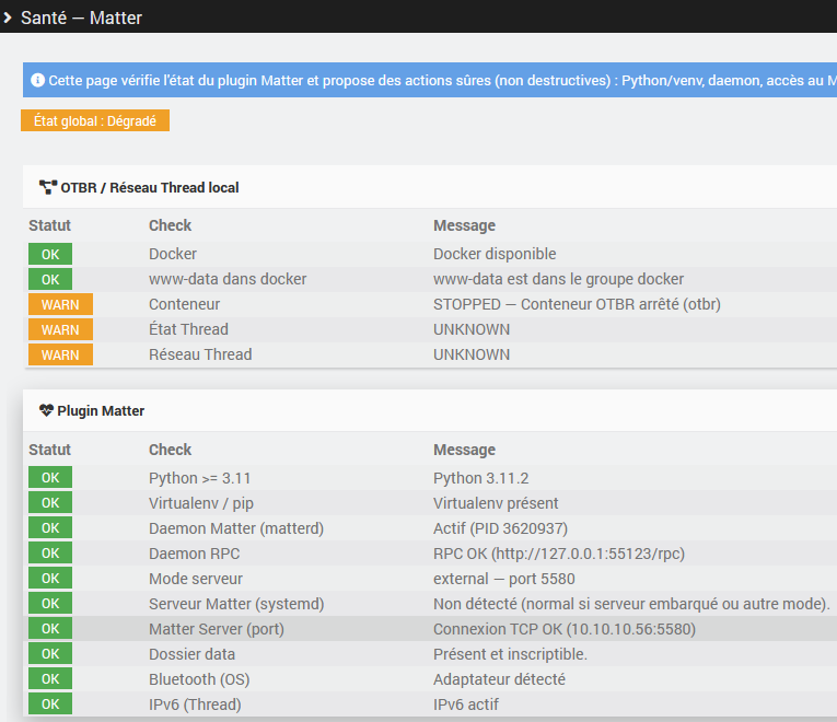

Tu peux essayer en sélectionnant le chemin réel, enregistrer et me donner les logs après avoir lancer OTBR stp
Idem.
[start_otbr] Resolved device: /dev/ttyUSB2 -> /dev/ttyUSB2
