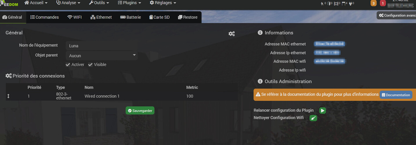

je suis passé du plugin stable a beta, car la bascule lte ne se faisait pas mais surtout parce que la connexion LTE ne tenait pas. au début j’etais content le nouveau menu lte fonctionné mieux en beta, et je voyais bien mes deux connexion dans l’onglet général, j’ai meme fait un test de coupure ethernet hier qui etait concluant car la box a basculé sur la 4g, par contre aujourd’hui j’ai vu que l’onglet LTE a completement disparu du plugin, alors je supprimé re installé le plugin reinstallé les dependance etc mais depuis immpossible de ravoir le menu LTE en plugin Beta…

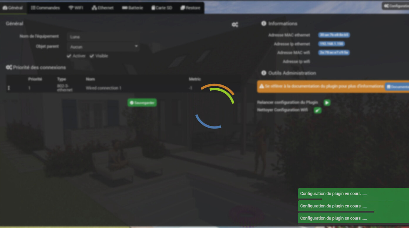

Sur la beta, dans l’onglet General , vs avez un bouton Relancer la configuration du plugin
Pourriez vous cliquer dessus
je l’ai fait tourne en rond et j’ai le popup reconfiguration en cours qui ne fait que s’afficher et disparaitre. quand j’ai ouvert un nouvelle onglet sur le plugin sur luna je pensais voir d’autre onglet en plus apparaitre mais rien. du coup, cela ne fait aucun effet…
après 5 minutes de reconfiguration cela a rendu la main, mais toujours idem dans le plugin plus de LTE :
reinstaller les dependance ne change rien non plus…

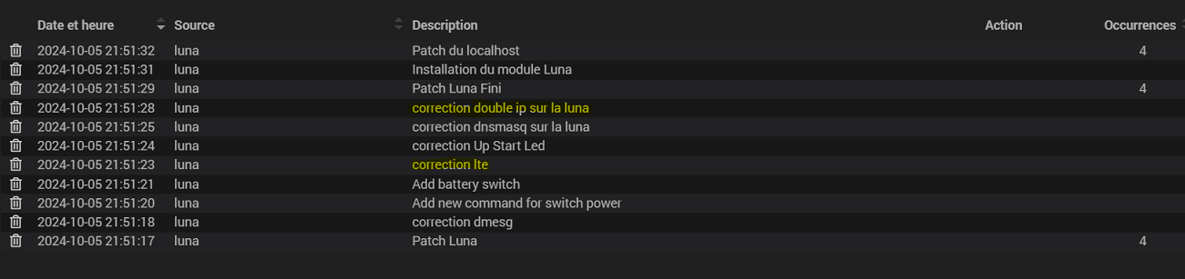

quand je supprime le plugin et que je le reinstalle direct en beta, j’ai bien ces notifications pourtnat :
mais dnas le plugin toujours pas d’onglet LTE…
