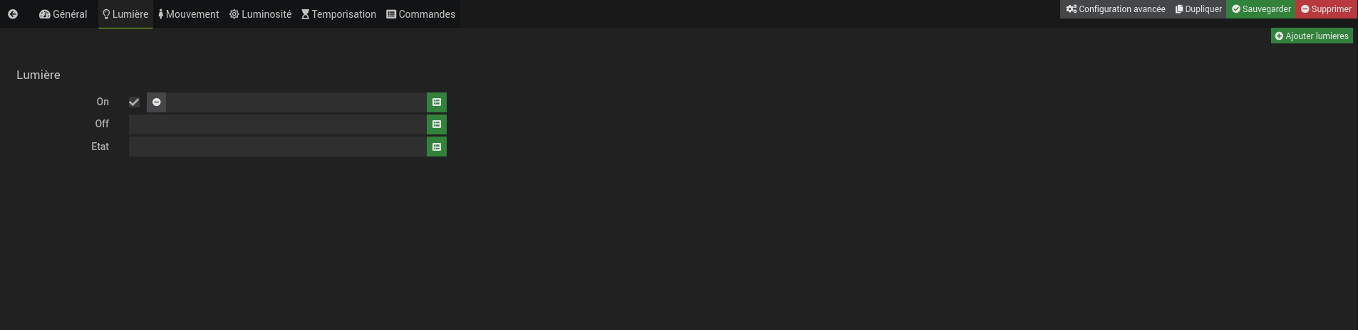

j’ai un radar qui actionne une lumière dans la cuisine
J’utilise lightmanager
Tous fonctionnais bien jusqu’a présent (j’ai mis a jour en 4.5 jeedom)
Mais des disfonctionnements sont apparue (la lumière reste toujours allumée)
Je suprime l’équipement dans lightmanager et j’en fait un autre
Dans l’onglet lumière j’ajoute ma prise mais le chemin vers l’équipement ne s’inscrit pas sur la ligne « ON » idem avec d’autre prise ou inter et ainsi que sur la ligne OFF
sauf la igne ‹ ETAT › j’arrive a avoir la commande
Je fait un scénario pour tester si mon radar allume bien ma lampe
Scénario ok tous fonctionne bien
Si l’un de vous a lightmanager pourrait il créer un équipement test sur lightmanager pour voir si il y a les même symptomes

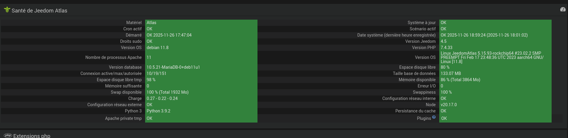

Certains ont signalé des comportements anormaux de jeedom suite au passage à la 4.5. Ce problème semble avoir été corrigé après un redémarrage de jeedom.
j’ai redémarer 3 fois ais toujours pareil
merci pour le retour
